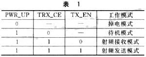

2.1 nRF905的工作模式及设置
nRF905的两种工作模式和两种节能模式,分别为掉电模式、待机模式、ShockBurst TM接收模式和ShockBurst TM发送模式,这几种模式由外界CPU通过控制nRF905的3个引脚PWR_UP、TRX_CE和TX_EN的高低电平来决定,如表1所列。
外界MCU通过SPI总线配置nRF905的内部寄存器,读写数据时必须把其置为待机或掉电模式,nRF905在待机模式时功耗为40μA,在掉电模式时功耗为2.5μA。

2.5 nRF905的工作过程
nRF905在正常工作前应由MCU先根据需要写好配置寄存器,或是按照默认配置工作,其后的工作主要是两个:发送数据和接收数据。
发送数据时,MCU应先把nRF905置于待机模式(PWR_UP引脚为高、TRX_CE引脚为低)然后通过SPI总线把发送地址和待发送的数据都写入相应的寄存器中,之后把nRF905置于发送模块(PWR_UP、TRX_CE和TX_EN全置高)数据就会自动通过天线发送出去,若射频配置寄存器中的自动重发位(AUTO_RETRAN)设为有,数据包就会重复不断地一直向外发,直到MCU把TRX_CE拉低,退出发送模式为止。为了数据更可靠地传输,建议多使用此种方式。
接收数据时,MCU先在nRF905的待机模式中把射频配置寄存器中的接收地址写好,然后置其于接收模式(PWR_UP=1、TRX_CE=1、TX_EN=0),nRF905就会自动接收空中的载波,若收到地址匹配的和校验正确的有效数据,DR引脚会自动置高,MCU在检测到这个信号后,可以改其为待机模式,通过SPI总线从接收数据寄存器中读出有效数据。

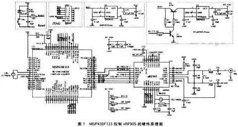

3 系统硬件设计
MSP430的USART模块可通过寄存器配置为通用异步串行口或SPI模块功能,这里配置为SPI模块,本系统选用的MCU是MSP430F133,在硬件设计时把MCU的SPI接口和nRF9051SPI接口相连即可,另外再选几个I/O口连接Nrf9051输出输出信号,如图1所示。
对于初次接接触无线系统的设计者,因其射频部分的元件采购,焊接和调试比较麻烦,可以选用PTR8000模块,该模块内核使用nRF905,硬件电路已经焊好,十月起来相对方便一些。

2.1 nRF905的工作模式及设置

2.5 nRF905的工作过程
3 系统硬件设计
