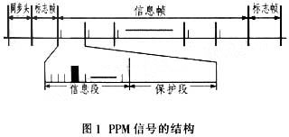

PPM采用断续的周期性光脉冲作为载波,调制信号受到信源二进制符号地控制,脉冲的时间位置随之发生变化而传递信息,PPM信号结构如图1所示,在数字PPM通信中,同步是至关重要的。为了实现帧同步,应在传送信息帧之前发送一次帧同步头,为接收端提供同步信息,同时在信息帧的前面和后面分别安排2个标志帧以表示信息的开始和结束,这样接收机捕获到同步信号和起始标志符后,开始解调随后的脉冲信号,直到接收到结束标志,表明数据接收完毕。
每一个信息帧又分为信息段和保护段(由光源和信道的特性决定),共M个时隙,每个时隙的宽度为Ts,其中前Q个时隙为信息段TQ=(QTs),后D个时隙为保护段TD=(DTs)。对Q元PPM,平均光功率为Pa,光脉冲峰值功率为QPa,又一帧表示log2Q位的二进制信息,因此数据传输速率R为:

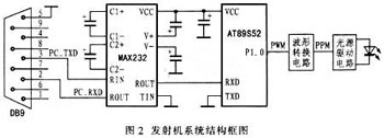

红外线PPM发射机由AT89S52型单片机与计算机的串行通信电路,PWM到PPM波形转换电路和光源驱动电路构成,其系统结构框图如图2所示。
4.1 串行通信电路
为了能使单片机和计算机通信,必须使其遵循相同的通信协议,AT89C51的串行口输入/输出为TTL逻辑电平,抗干扰性较差,而计算机的串行接口是符合EIA RS-232C规范的外部总线标准接口,具有较强的抗干扰性,为了解决电平不一致的矛盾,该系统设计选用了Maxim公司的MAX232型电平转换器实现电平转换,MAX232属于通用串行接收/发送驱动器,其外围电路非常简单,只需外接4个0.1μF的电容器。
AT89S52具有串行通信接口(SCI),SCI是能与计算机等外设通信的全双工异步系统,AT89S52与计算机采用RS-232C接口方式,这种方式下,SCI采用标准的不归零(NRZ)格式,开始是1位起始位,以逻辑“0”表示,接着是8位数据位,最后是1位停止位,以逻辑“1”表示故一次传送据长度为10比特,计算机发送数据,AT89S52接收数据,AT89S52将接收到的数据进行PWM编码,得到帧周期固定,而脉冲宽度随外部信号不断变化的PWM信号,然后通过P1.0端口输出。

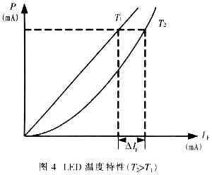

对于无线红外通信系统来说,半导体发光二极管(LED)是可以选用的最佳光源,笔者采用带有温度补偿特性的射极耦合LED驱动电路,该电路看上去像一个线性差分放大器,实际上是一个电流开关电路,PPM信号加在驱动电路的输入端,当PPM信号的电位低于设定的参考电位时,LED无脉冲电流通过,LED不发光;反之,脉冲电流通过LED而使LED发光。如图4所示,注入电流IF相等的条件下,LED的输出光功率P随着温度的上升而下降,所以设计中采用温度补偿电路进行温度补偿,当温度升高时,LED的注入电流也随之增加,从而补偿LED的功率变化。

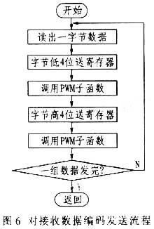

PWM信号发送包括发送PWM编码后的同步头、起始标志符、接收的数据和结束标志符、下面重点讨论对接收的数据进行编码及发送,其流程如图6所示,程序如下:
