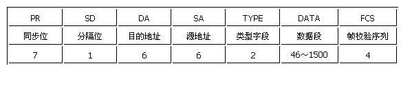

一个标准的以太网物理传输帧由七部分组成(如表1所示,单位:字节)。
表1 以太网的物理传输帧结构表
除了数据段的长度不定外,其他部分的长度固定不变。数据段为46~1500字节。以太网规定整个传输包的最大长度不能超过1514字节(14字节为DA、SA、TYPE),最小不能小于60字节。除去DA、SA、TYPE14字节,还必须传输46字节的数据,当数据段的数据不足46字节时需填充,填充字符的个数不包括在长度字段里;超过1500字节时,需拆成多个帧传送。事实上,发送数据时,PR、SD、FCS及填充字段这几个数据段由以太网控制器自动产生;而接收数据时,PR、SD被跳过,控制器一旦检测到有效的前序字段(即PR、SD),就认为接收数

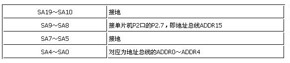

RTL8019AS的地址为20位,那么用到RTL8019AS的地址空间为00300H~0031FH,用二进制表示00300H~0031FH,可以发现第19位到第5位是固定的:000000000011000。RTL8019 AS的20根地址线SA0~SA19如表2连接。
表2 RTL8019AS地址线的连接表

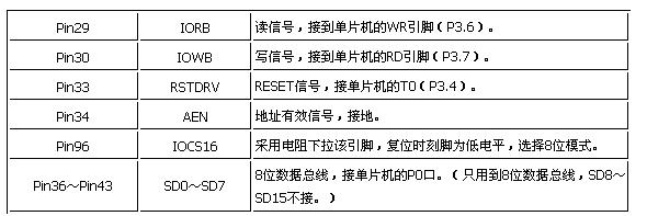

通过ADDR15、I/OW、I/OR来划分RTL8019AS和62256的地址空间。ADDR15接62256的CE脚,低电平时选择62256;高电平时选择RTL8019AS的地址空间80C52单片机的地址为16位,按图2的电路框图连接RTL8019AS的地址空间。定义reg00~reg1f来对应端口00300H~0031FH。

读写操作、复位操作对应的引脚按表3连接。
表3 RTL8019AS的ISA总线接口引脚与单片机的连接表
表2 RTL8019AS地址线的连接表
