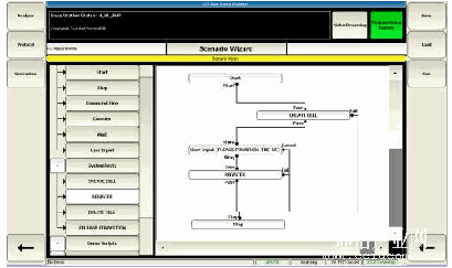

要想能够为每个层创建测试情景,就必须拥有对测试设备的详细控制,但这需要尽可能地易于使用,以避免痛苦的学习过程。图形化测试描述(例如由场景向导所提供的)提供了定义新测试的最清晰方法(图1)。
图1:图形化测试描述(例如由场景向导所提供的)提供了定义新测试的最清晰方法
