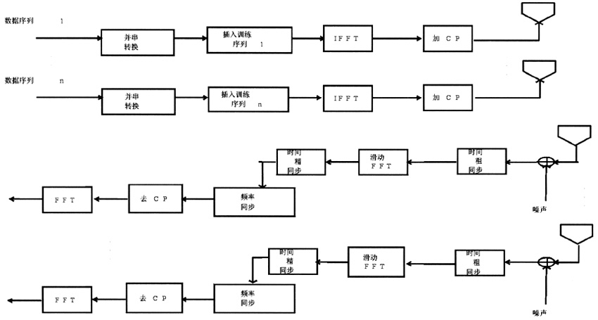

3.1 系统设计
算法框图如图1所示。
图1 MIMO-OFDM系统结构图

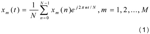

假设一个MIMO-OFDM系统有N个子载波,M个发射天线,P个接收天线,定义第m个发射天线上的OFDM调制信号为:

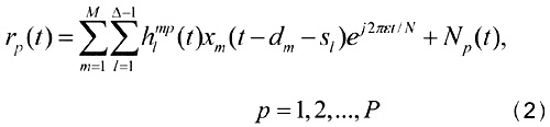

假设频偏为ε,则第p个接收天线接收到的信号为:
这里△表示多径信道的径数,hlmp表示第mp个MIMO子信道中第l径的衰落系数。Sl表示MIMO子信道中第l径的时延。dm表示接收天线收到各路发射天线信号的相对时延。这里定义第一路发射天线的相对时延是零。Np(t)是第p路接收天线上的加性噪声,设
Dp=max{d1,d2,…,dm}。

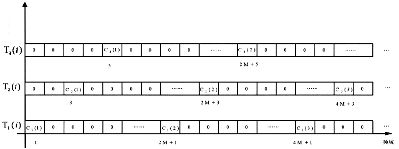

这种新的时间同步算法适用于各路天线到达时延不同的情况。传统的MIMO-OFDM系统同步算法并不能解决当各路天线到达时延不同时的同步问题。针对这种情况,我们提出了新的导引符号配置方法:第一,频域各天线的训练序列分开放置,用来区分不同时延,可以进行时间精同步;第二,在接收端时域,这些分开放置的训练序列又具有相同的两个半段,可以用来做时间粗同步和频率粗同步。
在发射端的频域,如果训练序列的齐位插入伪随机序列,偶位插入零,那么经过IFFT之后就可以得到前后两个相同的半段序列。于是我们的训练序列的插入方法如下,该方法可以保证M条发射天线上的训练序列经过IFFT之后,都可以得到两个相同的半段序列。因此即使当各个发射天线到达接收天线的时延不同时,接收天线依然可以得到两段相同的序列。

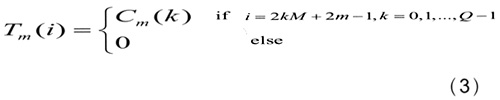

定义每个天线发射的训练序列为Tm(i),其中插入的伪随机序列为Cm(k),长度为Q,这里总的子载波数N和发射天线数M间必须满足:N=2MQ,第m个发射天线插入练序列的方式为
上式中i=0,1,…。,N-1。
图2 训练序列插入方式
如图2所示,这样插入就保证了每路发射天线的训练序列都是在偶位全为零,奇位则为伪随机序列和零,可以保证在IFFT之后,每路天线的导引在时域都对称,这样在时延不同的情况下叠加,都可以得到两个相同的半段序列。

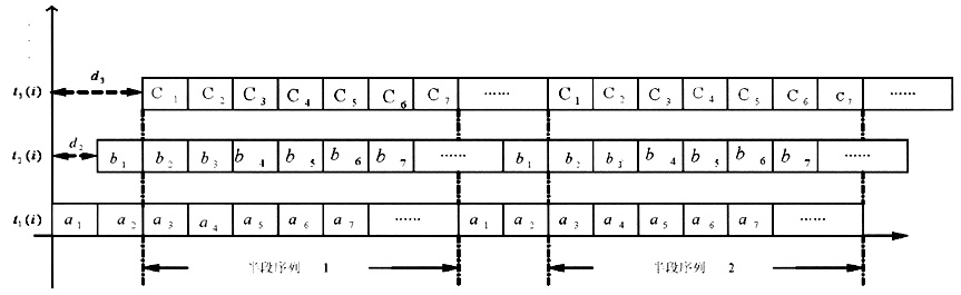

如图3所示,假设ai,bi,ci分别是t1(i),t2(i),t3(i)的序列。d2,d3分别是t2(i),t3(i)序列相对于t1(i)的延迟。当d3为最大延迟时,按照图中的方式叠加后,两个半段序列1和2是完全相同的。
图3 时域上各路有延迟的序列叠加

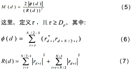

首先在接收端建立一个长度为N的滑动窗,按照我们提出的训练序列插入方式,当处于正确的时间点时,在滑动窗中的训练序列就是两个相同的前后部分。
考虑到M路天线相对延迟不同,所以前后两个半段有Dp长度部分不同。于是我们可以定义时间粗同步公式为:
上面的计算,因为除掉了上面提到的小部分的不同,所以在训练序列正好对齐的时候就可以得到一个归一化的峰值。
然后设置一个硬判门限和搜索长度L,将从M(d)超过门限的滑动窗中的那段序列开始,连续将L个长度为N的序列送入后续的精同步部分处理,并且记录超过门限的时间点为。设这段序列为gi(t),i=0,1,…,L-1,t=0,1,…。,N-1。

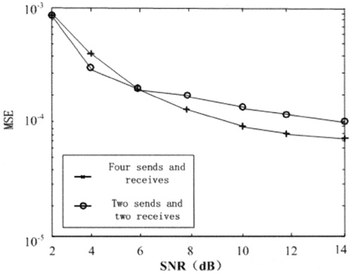

3.4 数据与仿真结果

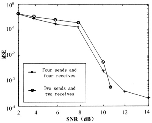

设MIMO系统为四发四收和两发两收结构,子载波数为N=2048,带宽是20 MHz,信道是COST207六径rayleigh信道,各径时延以40个采样点递增,功率以6 dB递减,速率为70 km/h。四个发射天线到达接收天线的时延分别为0,5,10,15个采样点,因此我们令τ为20个采样点,来进行时间和频率同步。频偏设为0.4,时间精同步搜索长度L=250。由于进行时间粗同步时,得到的峰值会受到噪声的影响,因此硬判值在不同信噪比条件下并不相同,一般来说,是随信噪比的升高呈递增趋势。仿真数据长度是10万帧。
如图4所示。在信噪比较低的情况下,两种情况下时间同步的错误率比较高,并且随着信噪比的升高而逐渐降低,在10 dB的时候错误率降低幅度很大。在12,14 dB的时候错误率几乎为零。说明新算法在各路发射天线时延不同情况下,仍然可以得到良好的时间同步性能。
图4 新算法的时间同步性能曲线
如图5所示。两种情况下频率同步的MSE值随着信噪比的升高而逐渐降低,四发四收和两发两收情况得到的MSE值很接近,说明频率同步算法可以得到和Schmidl算法同样的频率同步性能。
图5 新算法的频率同步性能曲线
通过以上仿真可以看到,该算法在多径环境下可以得到良好的同步性能。
Dp=max{d1,d2,…,dm}。
上式中i=0,1,…。,N-1。
图2 训练序列插入方式
图3 时域上各路有延迟的序列叠加
图4 新算法的时间同步性能曲线
图5 新算法的频率同步性能曲线
