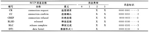

根据ITU-T Q.713,SCCP主要的消息类型如表1所示。
表1 SCCP消息类型

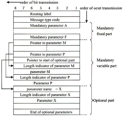

一条完整SCCP消息包含以下4部分,消息类型、必选固定部分、必选可变长部分以及可选部分,结构如图2所示。
图2 SCCP消息整体结构
Message type字段的长度为1个字节,位于SCCP消息的开始,任何对SCCP消息的分析都要以判断消息类型作为第一步。

SCCP协议消息的详细结构如图3所示。
图3 SCCP消息详细结构
图3中,给出了SCCP协议消息的详细消息结构,从图3中可以看出每条消息是由4部分构成:消息类型+必选固定部分+必选可变部分+可选部分。下面对这4部分规则分别进行解释。
●Message type code:消息类型字段只有一个字节,该字段是所有SCCP消息必须包含,SCCP协议的消息类型已经在前面的表格中有了说明。
●Mandatory fixed part:必选固定部分参数是指那些在消息中必须存在的并且位置、参数长度以及出现顺序都由消息类型确定好的参数。因为这些参数的出现位置和长度都是固定的,因此在消息中并不需要额外的字段用来表示它们的类型和长度,只需在相应的位置提供参数内容即可。
●Mandatory variable part:必选可变部分参数是指那些在消息中必须存在的但是参数长度可变的参数,每个必选可变部分参数都有一个指针指向该参数内容开始的位置,在不同的消息中,必选可变部分参数指针的顺序在消息中是固定排列好的,因此对于必选可变部分参数,也不需要提供参数类别,虽然必选可变部分参数的指针顺序是固定的,但是其内容顺序有可能与指针顺序不同,另外,因为这种参数的长度可变,所以每个参数内容中都包含1个或2个字节用来表示参数长度。
●Optional part:可选部分参数是指那些在消息中定义了的可能出现也可能不出现的参数,整个可选部分的起始位置由必备可变部分参数的最后一个指针来指明,该指针指示的是可选部分第一个参数开始位置的指针。如果消息类型指示没有可选部分参数存在,那么这个指针将不存在,如果消息类型指示有可选部分存在,但对于一条具体消息时并不包含这些可选参数,那么该指针所在字段应该全为0。可选部分可以包含固定长度参数或者可变长度参数。另外,可选部分参数在消息中的发送顺序是不受限制的,比如一条SCCP消息3个可选部分参数,这3个参数出现的顺序和协议标准中描述的顺序可以不同,协议标准中只是说明这3个是可选的参数,并没有规定其出现的顺序。鉴于以上描述的可选部分参数的特点,任何一个可选部分参数都必须包括参数名,参数内容,如果参数长度可变,还必须包括参数长度。
●End of optional parameters octet:在可选部分参数的最后,有一个长度为1字节,内容为全0的end of parameters参数,这个参数用来表示可选部分参数的结束,该参数只有当可选部分参数在消息中存在的时候才出现。
1)消息内容的发送顺序:在SCCP消息中,所有的参数都包含整数个字节,参数的格式都是按照字节栈的形式,在实际消息的传送过程中,先发送的是协议标准中描述的位于栈顶的低序号字节,最后发送的是位于栈底的高序号字节。
2)长度参数的解码 规则:长度参数字段被解码为二进制值,用来表示参数内容字段的长度,长度参数字段的值不包括参数名称和参数长度占用的2个字节。
3)指针的解码规则:指针的二进制值表示了该指针的高位字节与该指针所指的参数之间相隔的字节数。

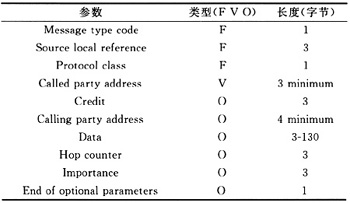

在SCCP协议中,消息都是遵循上面描述的固定结构。对某一条具体的消息,比如CR(conneetion qequest),在Q.713协议中对消息中包含的参数做了规定,如表2所示。
表2 SCCP CR消息参数表
SCCP消息中消息类型,必选固定部分参数和必选可变部分参数都是按照固定的顺序规定好的,而可选部分参数的情况并不固定,消息中只规定了可能包含的可选参数,但对可选参数在实际消息中是否出现以及出现的顺序并没有说明。

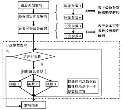

在编写解码函数的程序时,由于SCCP协议最底层的解码单位是参数级别,即像Message type,Source local reference和Protocols等参数,各自都有对应的参数解码函数,因此对于消息类型参数,必选固定部分参数,必选可变部分参数,只要按照顺序调用参数解码函数就可以完成解码,真正复杂的是对可选参数的处理,因为消息定义中的可选参数在实际消息中是否出现以及参数出现的顺序是不固定的,唯一确定的是,可以通过可选部分参数指针找到可选部分参数开始的位置,然后通过消息总长度减去固定部分长度得到可选部分长度,最后再根据可选参数部分的结构通过循环处理的方式进行解码,每次循环处理的过程是先判断可选参数的类型,然后调用相应的参数解码函数。下面用一个流程图来说明CR消息的解码过程,此过程可以推广到所有其他SCCP消息的解码,如图4所示。
图4 SCCP协议CR消息的解码流程图

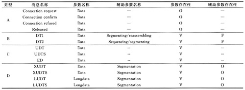

在SCCP协议的消息中,绝大部分都包含data或longdata参数,这2个参数表示SCCP的用户数据(service data unit,SDU),也叫做SCCP上层协议的协议数据单元(protocol olata unit,PDU)。SCCP的大多数消息都包含数据参数,从而加大了获取PDU的难度,另外,消息类型的不同导致获取的方法也不同,包含Data参数的消息分类如表3所示。
表3 包含Data参数的消息分类表
当调用SCCP协议模块的获取上层PDU函数时,首先判断消息类型,如果不在以上消息类型中,则不存在用户数据,那么仅仅完成解码即可;如果是以上消息类型中的一种,那么就需要调用相应的函数进行获取SDU的操作。由于包含用户数据的消息比较多,为了处理方便和逻辑清晰,在模块实现时为表3中的消息定义了各自的函数。

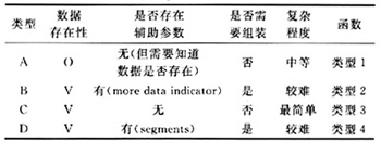

表3中有两列内容分别是辅助参数和它们的存在性。辅助参数是指在相应消息中对于获取SDU有帮助的参数,而存在性就表示该辅助参数在相应消息中的存在可能,F和V表示一定存在,0表示可能存在。辅助参数的作用主要是用来告知消息中包含的Data是完整的还是需要分段传送的,如果完整,那么取得数据后函数就把PDU数据返回;否则要对来自多条SCCP消息的多个Data进行组装。在表3中用A,B,C,D对消息处理进行了分类,每个类型代表一种处理的复杂程度如表4所示。
表4 获取SDU分析表
根据获取Data数据的复杂程度,把相应函数分为4类。每类函数根据处理的复杂程度,都需要辅助函数的支持,例如,类型2中对DT1和DT2的处理,这2条消息中都有参数包含more data indicator字段,其作用是指示本条数据消息后面是否有属于同一个SDU的数据,因此该参数是DT1和DT2消息获取数据的重要操作依据。对于其他类型的函数,辅助参数起着同样的作用,另外个别辅助参数本身是可选的,如类型4函数中的辅助参数segments,因此在类型4函数处理时需要判断的条件就很多,首先需要知道segments参数是否存在,存在的话才有组装的可能,不存在的话说明数据不需要组装。4类函数对参数的需要性如表5所示。

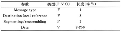

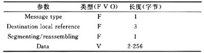

在实际的SCCP消息中,大多都是用DT1消息来承载上层数据,获取DT1消息的函数属于表5中的第2类,下面就以该消息为例来说明SCCP协议获取上层PDU的方法,DT1的格式如表6所示。
表6 DT1消息结构

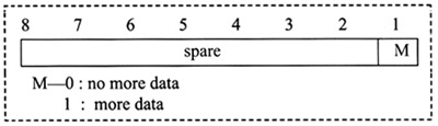

第1个参数(Message type)表示消息类型,根据消息类型表格可知,DT1消息类型为OX0000 0110即6;第2个参数(Destination local reference)是目的地本地参考,表示目的地地址信息;第3个参数(Segmenting/reassembling)叫做分割/组装,长度是1个字节,格式如图5所示。
图5 Segmenting/reassembling参数结构

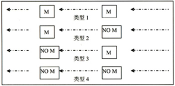

该参数长度为一个字节,最低位是信息字段M,为0表示消息后面没有分段的数据;为1则表示有。图6表示在模拟真实的网络环境,以DT1数据的传输为例,说明所有可能的情况。
图6 DT1数据在网络中传送的可能情况示意图

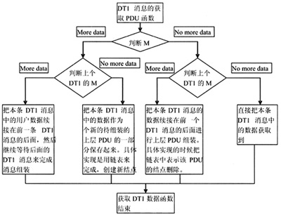

DT1消息在网络中的传送共4种可能,每种类型中右边的表示本条DT1消息,图6左边的表示上条DT1消息,两消息中都有M指示,下面分别说明。
类型1:本条DT1数据和前面的DT1是连续的,另外本条DT1数据后面还有连续的数据,在此情况下,应该把本条DT1数据串接在前面的DT1后面,并且继续等待后面的包含同类内容的数据。
类型2:本条DT1数据和前面的DT1是连续的,另外本条DT1数据后面没有连续的数据,在此情况下,应该把本条DT1数据串接在前面的DT1后面,构成一个完整的上层数据PDU交给上层处理。
类型3:本条DT1数据和前面的DT1不是连续的,另外本条DT1数据后面有连续的数据,在此情况下,应该把本条DT1数据保存起来等待后面同类数据进行组装。
类型4:本条DT1数据和前面的DT1不是连续的,另外本条DT1数据后面没有连续的数据,在此情况下,应该用本条DT1数据作为上层PDU。
下面用流程图的形式来说明获取DT1消息上层数据的程序处理过程,如图7所示。
图7 获取DT1消息上层PDU函数流程图
