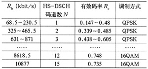

HSDPA采用和WCDMA Release 99中语音或低速数据信号共享载波的方式引入HS-DSCH信道在下行链路方向承载用户数据,传输时间间隔(TTI)为2ms,扩频因子固定为16,因此在使用小区独立扰码时,最大可用地址码数为15,此时各码道的数据速率相等。数据调制方法为QPSK或16QAM,信道编码为1/3码率的Turbo编码,并通过各种编码率匹配参数得到不同的有效码率Rco Rc的变化范围较大,其最大值为0.751,此时的纠错能力将急剧下降,编码功率增益也会下降,要求的发信功率增加,导致系统自干扰上升。HS-DSCH的基本参数见表1。
表1 HS-DSCH信道主要参数
表1中的Rb为基站HSDPA下行信道能给出的总速率,表1中第一行给出的Rb为68.5~230.5kbit/s,假定系统中有5个HSDPA用户时,平均每用户的速率为13.7~46.1kbit/s,这个速率完全应该由WCDMA的普通CDMA信道承担,是没有太大实用意义的。当信道质量理想且15个码道捆绑时HSDPA信道可达到的最高总速率约为10Mbit/s,见表1中最后一行。HS-DSCH信道在一个TTI内,可以由多个用户进行码分多址(CDM),在不同的TTI也可以分配不同的用户进行时分多址(TDM),因此,HSDPA在下行链路中将使用码分多址和时分多址相结合的方式。HSDPA容量的大幅提升计划通过码道捆绑、高频谱效率的调制方式和较高的纠错编码率来实现的,后面将证明HSDPA使用的这些设计方法是达不到其宣称的Rb标称值的。

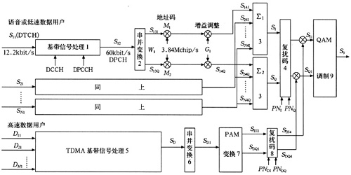

这种方法的基站发信端电路结构见图1。
图1 基站端发信框图
图1上部给出语音或低速数据用户在WCDMA系统中的数据处理过程,仍采用码分多址的方案。DTCH中的数据信号经基带信号处理后,形成码元速率为60kbit/s专用物理信道(DPCH)。在基带信号处理中包含纠错编码率Rc=1/2.5的纠错编码、二次交织编码处理、插入专用控制信道(DCCH)和专用物理控制信道(DPCCH)信息等处理过程。基带信号处理1的输出经串并转换后的输出码元速率为30kbit/s。图1中假设有S11 S21、……、SN1个信号输入,可用于N个用户。此时的QAM调制9用于QPSK调制。
假定SD选用的纠错编码和调制方法与语音数据类似,在要求的误比特率(BER)相同时,移动台所需的收信门限信噪比d相等。取高速数据信道SD输出的码元速率为3.84Mbit/s,纠错编码率Rc=1/2.5,暂不考虑DCCH和DPCCH的速率要求时假定有M=16个高速数据用户时,则每一用户的数据速率可达3840/(2.5×16)=96kbit/s。合路后的信号SD分为16个时隙,与DPCH在每一帧中的功率控制时隙数相同。每一个时隙对应一个高速数据用户。也可以采用增加时隙数或改变时隙宽度的方法改变高速数据用户数或用户数据速率。
选用QPSK调制时,SD经串/并转换后的码元速率为1920kbit/s,后续的PAM变换将根据QAM调制9的要求将输入的多路二进制信号变换为多电平信号,经复扰码8处理后送QAM调制。可以求得此时高速数据信道和语音或低速数据用户的数据速率比为1536/24=64,根据式(3)可以求得它所占用的发信功率才相当于29.4个语音用户。此处取DPCH折合的语音用户速率为60/2.5=24kbit/s。使得系统的自干扰下降较大,可以取得很高的频谱和功率利用率。
