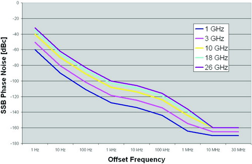

为了保证能准确测量振荡器的相位噪声,内部参考源的相位噪声相对于被测件来说必须要小到可以忽略的程度。FSUP内部参考源提供极好的相位噪声特性以满足测试需求。输出频率为640MHz,偏离载波10kHz时相位噪声为-136dBc/Hz,偏离载波10MHz时为-165dBc/Hz。

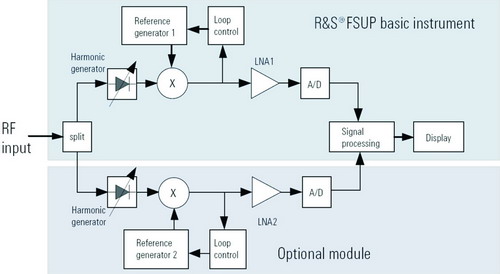

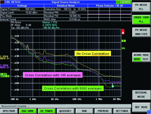

安装FSUP-B60选件后,信号源分析仪就配备了两路平衡接收通道。这种对称结构可以对两路通道进行互相关运算,通过这样的运算可以消除两路参考源的非相关固有噪声。混合的分量可以通过平均来消除,最终剩下的只有被测件的固有噪声,这使灵敏度不再局限于内部参考源的固有相位噪声。测量的改善程度主要决定于平均的次数,而最大可以改善达20dB。

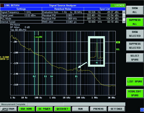

信号源分析仪FSUP整合了一台50GHz高性能频谱分析仪。用户可利用频谱仪直接测量相位噪声,这种测试方法的灵敏度决定于频谱边带的功率谱密度。缺点是显而易见的:需要更长测量时间、灵敏度较低、测量动态范围较小;在频谱仪模式下无法应用互相关技术,也不能区分幅度噪声和相位噪声,杂散的计算或消除也更为复杂。然而,其优点也很明显,可以获得很大的测量频率偏移。因此,频谱分析仪在测量相位噪声中是一个必不可少的仪器。当测量谐波或干扰信号时,该仪器提供超越频谱仪基本功能的能力,如测量杂散信号。它可在各段的扫描范围内设置不同的测量参数,自动搜索干扰和杂散信号,可计算高达100000的杂散测量点数,测量结果以一个列表的形式显示。
