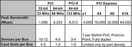

PCI Express是从PCI发展而来的一种系统互联接口标准。PCI和PCI-X都是基于32位以及64位的并行总线,而PCI Express则使用高速串行总线。PCI Express后向兼容于PCI,能够灵活地提供大峰值带宽。表1对比了三种PCI标准的特性。
表1 PCI标准对比

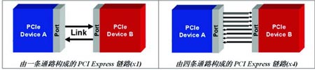

一对同时工作的发送和接收通道被称为一个通路。发送和接收通道使用低电压差分信号(LVDS)标准传输数据。数据时钟嵌入在每个通道中,以实现非常高的数据速率。
图1 PCI Express链路
一条PCI Express链路由多条通路组成,在链路中增加更多的通路可提高PCI Express链路的带宽。规范支持的链路通路带宽有x1、x4、x8和x16四种。

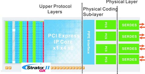

吉比特收发器模块一般包括物理层和物理编码子层(PCS),如图2所示。上层协议以硬件描述语言(HDL)编写的IP在FPGA架构中实现。
图2 PCI Express高速串行I/O

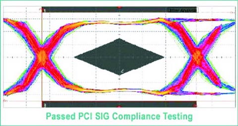

性能成熟:FPGA中的吉比特收发器模块能够保证具有时序裕量。图3中的PCI Express眼图经过验证,符合PCI-SIG标准。这意味着,用户甚至在启动设计之前,就可以确信产品的兼容性。
图3 Stratix II GX 中的PCI Express接口符合PCI-SIG

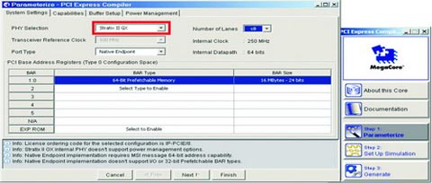

使用方便:FPGA供应商还提供开发板、参考设计和设计指南,降低了实现PCI Express接口的难度。例如,Altera提供界面友好的PCI编译器工具,很容易在Stratix II GX FPGA中对多通路PCI Express接口进行定制、构建和测试(图4)。
图4 使用方便的PCI编译器软件工具
