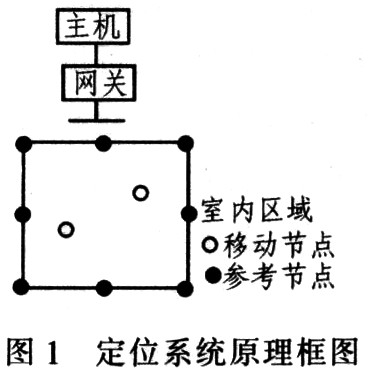

定位系统由参考节点和定位节点组成。参考节点是一个位于已知位置的静态节点,该节点确知自身的位置并可将其位置通过发送数据包通知其他参考节点(采用CC2430)。定位节点从参考节点处接收数据包信号,获得参考节点位置坐标及相应的RSSI值并将其送入定位引擎,然后读出由定位引擎计算得到的自身位置。
由参考节点发送给定位节点的数据包至少包含参考节点的坐标参数水平位置X和垂直位置Y。而RSSI值可由接收节点计算获得。图1为具体定位系统原理框图。
该定位系统原理框图中各部分的作用如下:
(1)主机采用一台普通的PC,主机连接网关实现对整个网络的工作调度,编写的定位软件可实时观察各个定位节点和参考节点的运行情况。
(2)网关该网关用于组建一个ZigBeeWSN网络,并充当协调器,把定位节点坐标及外部环境参数传送给主机。
(3)参考节点在网络中充当路由器的角色。而且在定位系统中,它由用户指定固定坐标,并为定位节点提供该坐标和RSSI平均值。参考节点(referencenode)是一种已知静态节点,其坐标(x,y)是固定的,并且不参与定位计算,可由CC2430或CC2431器件实现。一个定位区域通常由8个参考节点组成。系统至少需要3~4个参考节点才能进行定位。本文采用CC2430作为参考节点来实现。
(4)定位节点其内部具有定位引擎,能够根据参考节点提供的同定坐标和RSSI平均值计算出自身的精确位置(坐标),并把该坐标协同定位节点标识号发送给网关。本文中核心器件采用CC2431实现。

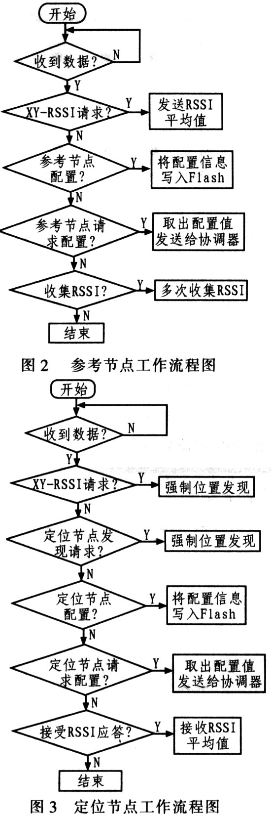

定位节点(blindnode)是一类可移动的节点,可在参考节点包围的区域内任意移动。定位节点接收区域内所有参考节点的RSSI值后,通过定位算法来计算其坐标位置。定位节点南CC2431器件实现。采用该器件,可实现0.25m的定位分辨率和3m左右的定位精度,定位时间小于40μs。图2是参考节点工作流程图,图3为定位节点工作流程图。

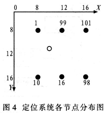

实验区域描述:本实验在教学楼五楼实验室进行:长×宽=8.13m×8.10m,在本次实验中使用6个参考节点和1个定位节点,各参考节点坐标设置如图4所示。参考节点旁边的数字为节点编号,6个参考节点(黑色的为参考节点)坐标依次为(单位为m):1(8.00,8.00),99(12.00,8.00),101(16.00,8.00),10(8.00,16.00),16(12.00,16.00),98(16.00,16.00)。
表l为本次实验所测的数据,(x,y)为定位节点的实际所处位置的坐标,(x1,y1)为上位机GUI软件所测的定位节点坐标数据。一共测得21组数据,如表1所示。
以上所测得的数据除个别误差较大外,如第11,14,16,17组数据;其他的都比较接近节点的真实位置。误差的来源较多,比如定位节点靠近墙壁时误差会比较大,定位节点天线的朝向对误差的大小也有较大影响。
