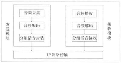

图1为基于PC平台的VoIP实现流程。如图所示,基于PC平台的VoIP应用的基本实现包括接收模块、发送模块和网络传输三部分构成。其中,发送模块主要由音频采集、音频编码、分组话音封装等部分组成。接收模块的实现过程一般由发送模块的逆过程构成,主要包括分组话音的接收,音频解码及音频播放等部分组成。

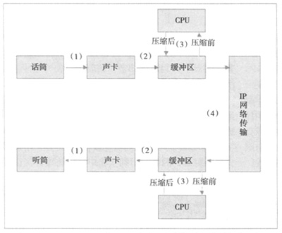

VoIP中的时延存在于整个IP电话的各个环节,如图2所标示,可以大致分为4个部分:(1)音频采集和播放时延。为音频API引起。(2)缓冲时延。缓冲时延是发送端缓冲区中排除等待时间和接收端拆包时引入的时延。如本文第2节中实验所示,缓冲时延与缓冲区大小有关。(3)语音编/解码时延。由语音编码算法引起,根据不同的算法,其值也不同,但差距不大,经验值在5~40ms之间。(4)网络传输时延。网络传输时延是数据通过网络传输到达目的地所需的时间。
图2 VoIP时延分布
由于以太网带宽较大距离较近,网络时延一般情况下小于1 ms,可以忽略不计,所以在局域网环境下的VoIP的时延主要是由语音编/解码时延、打包/缓冲时延和音频采集和播放时延构成的。

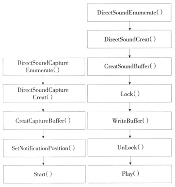

下面简要介绍一下实现DirectSound的步骤:DirectSound采集声音流程如图3所示,其中 DirectSoundCaptureEnumerate函数用来枚举系统中所有录音设备,DirectSoundCaptureCreat函数创建设备对象,然后通过CreatCaptureBuffer函数来创建一个录音的缓存对象,Se tNotificationPositon函数用于设置通知位,以便定期的从录音缓存中拷贝数据。DirectSound播放声音流程如图4所示,其中DirectSoundCapture、 DirectSoundCreat和CreatSoundBuffer函数也是做一些初始化的工作。Lock函数用于锁住缓存的位置。然后通过 WriteBuffer函数将音频数据写入缓冲区,写完后再通过UnLock函数解锁。
