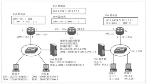

下面结合图1详细讨论一下NAT-PT的工作机制。
图1 NAT-PT实现网络地址和协议转动过程
在图1中,当终端A发起和终端C的会话时,终端A发送一个以2001::2E0:FCFF:FE00:7为源地址,以2::10.1.1.1为目的地址的IPv6分组,该IPv6分组被IPv6网络路由到路由器R3。
路由器R3在会话表中检索该IPv6分组属于的会话,由于该IPv6分组是发起会话的IPv6分组,会话表中找不到该IPv6分组所属的会话,路由器 R3为终端A分配一个IPv4地址,这里假定是193.1.1.1,同时,在会话表中创建一项,将分配该终端A的IPv4地址和终端A发起的会话绑定在一起,如表1所示。
路由器R3将该IPv6分组转换成IPv4分组,通过IPv4路由表确定的传输路径将IPv4分组转发给下一跳路由器R2。该IPv4分组经过路由器R2转发后到达终端C,完成终端A至终端C的传输过程。

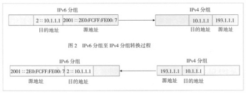

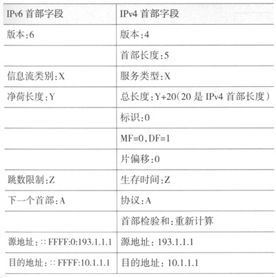

IPv6分组转换成IPv4分组时各字段的转换过程如表2所示,源和目的地址的转换如图2所示。
表1 IPv4地址和会话之间的绑定
表2 IPv6首部至IPv4首部转换

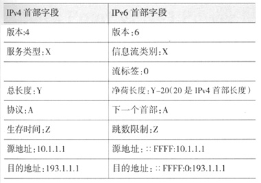

表3 IPv4首部至IPv6首部转换
当终端C向终端A发送数据时,终端C构建一个以10.1.1.1.1为源地址,193.1.1.1为目的地址的IPv4分组,该IPv4分组被IPv4网络路由到路由器R3。
路由器R3用该IPv4分组的目的地址检索会话表,找到对应项,用对应项给出的IPv6地址取代目的地址。
由于为路由器R3配置的网络前缀为2::/96,源地址被转换成2::10.1.1.1。
IPv4分组转换成IPv6分组时各字段的转换过程如表3所示,源和目的地址的转换如图2所示。
图2 IPv4分组至IPv6分组转换过程
