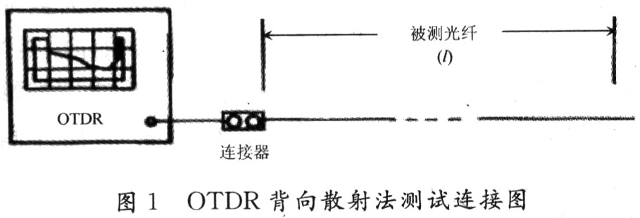

OTDR对光缆和光纤进行测试时节,测试场合包括光缆和光纤的出厂测试,光缆和光纤光缆的施工测试,光缆和光纤的维护测试以及定期测试。OTDR的测试连接如图1所示。
测试连接的方法是:OTDR一光纤连接器一第1盘光缆一第2盘光缆一第n盘光缆,终端不连接任何设备。根据实际测试工作主要有以下三种方法:
3.1 OTDR后向测试法

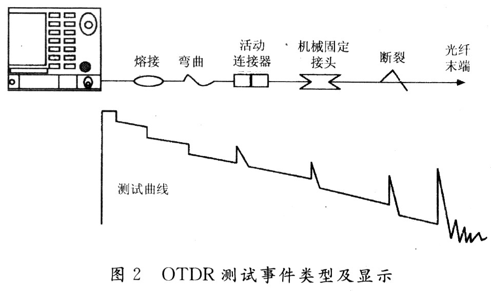

3.3 OTDR前向双程测试法
OTDR位置仍同“前向单程”监测,但在接续方向的始端将两根光纤分别短接,组成回路。这种方法即可满足中继段光纤测试,也可对光纤接续进行监测。对中继段光纤测试可以在光时域反射仪的显示屏上很清楚地看到入射光脉冲、反射光脉冲、接头点、断裂点、故障点以及衰减分布曲线。OTDR测试事件类型及显示如图 2所示,它可以为光缆维护提供方便。
对光纤接续进行监测时由于增加了环回点,所以能在OTDR上测出接续衰耗的双向值。这种方法的优点是能准确评估接头的好坏。
由于测试原理和光纤结构上的原因,用OTDR单向监测会出现虚假增益的现象,相应地也会出现虚假大衰耗现象。对一个光纤接头来说,两个方向衰减值的数学平均数才能准确反映其真实的衰耗值。比如一个接头从A到B测衰耗为0.16 dB,从B到A测为-0.12 dB,实际上此头的衰耗为[0.16+(-0.12)]/2=0.02 dB。
