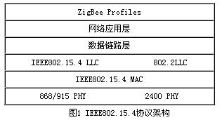

IEEE802.15.4满足国际标准组织(ISO)开放系统互连(OSI)参考模式。它定义了单一的MAC层和多样的物理层(如图1所示) 。

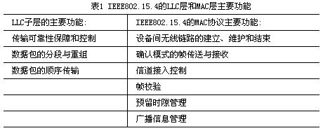

IEEE802.15.4的MAC层能支持多种LLC标准,通过SSCS(Service-Specific Convergence Sublayer,业务相关的会聚子层)协议承载IEEE802.2类型一的LLC标准,同时允许其他LLC标准直接使用IEEE802.15.4 的MAC层服务。表1列出了IEEE802.15.4的LLC层和MAC层主要功能。

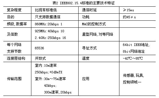

IEEE802.15.4定义了两个物理层标准,分别是2.4GHz物理层和868/915MHz物理层。它们都基于DSSS(Direct Sequence Spread Spectrum,直接序列扩频),使用相同的物理层数据包格式,区别在于工作频率、调制技术、扩频码片长度和传输速率。2.4GHz波段为全球统一的无需申请的ISM频段,有助于ZigBee设备的推广和生产成本的降低。2.4GHz的物理层通过采用高阶调制技术能够提供250kbps的传输速率,有助于获得更高的吞吐量、更小的通信时延和更短的工作周期,从而更加省电。868MHz是欧洲的ISM频段,915MHz是美国的ISM频段,这两个频段的引入避免了2.4GHz附近各种无线通信设备的相互干扰。868MHz的传输速率为20kb/s,916MHz是40kb/s。这两个频段上无线信号传播损耗较小,因此可以降低对接收机灵敏度的要求,获得较远的有效通信距离,从而可以用较少的设备覆盖给定的区域。表2中概括了802.15.4的一些特点。
