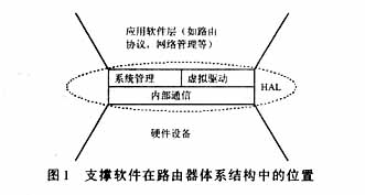

文献提出了硬件抽象层(Hardware AbstractionLayer,HAL)的设计思想,成功地解决了分布式路由器面临的通用性支撑软件系统结构设计问题,为构建开放通用的路由器软件基础平台提供了保证。硬件抽象层包括虚拟驱动、系统管理和内部通信3大模块,在整个路由器系统中的位置如图1所示。

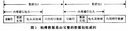

第1类,粘滞数据是由完整的数据包组成的,如图5所示。这种情况的处理非常简单,按分隔符找到数据包的起始位置,再根据数据长度取出应用程序数据即可。

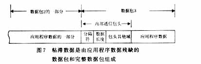

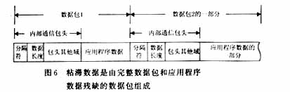

第2类,粘滞数据是由完整数据包和应用程序数据残缺的数据包组成,如图6和图7所示。处理时,需要对残缺数据包2的应用程序数据部分进行保存,内部通信包头的数据长度域也要记录下来,以便下次接收时知道应用程序数据剩余部分的长度。再次收到数据时,就根据剩余长度取出一段数据,与上次保存的应用程序数据合为一个完整的数据包。

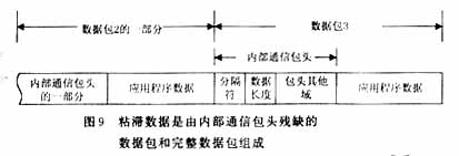

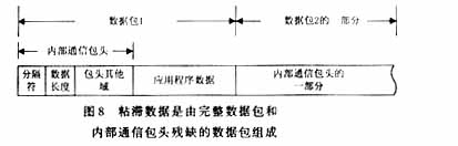

第3类,粘滞数据是由完整数据包和内部通信包头残缺的数据包组成,如图8和图9所示。首先,要将如图8所示数据段中收到的残缺的这部分包头保存起来,然后收取下一次数据如图9所示。再从收取的数据中,截取可以与上次残缺包头组成完整的内部通信包头的一段报文,形成所需要的内部通信包头。当然,该段数据有可能并不是内部通信包头,这可以从分隔符是否正确等内部通信封装格式来判断。如果发生这种情况,就要将指针以字节为单位,顺次向后滑动,直到找到真正的内部通信包头为止。然后根据包头中的信息,取出相应长度的应用程序数据交送给应用程序接收者。
