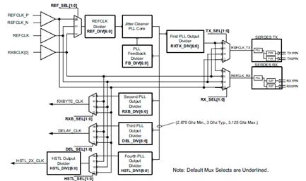

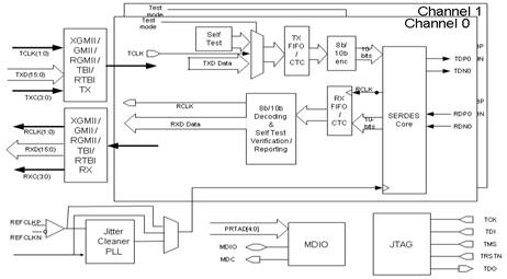

TLK3132是TI推出的一款通用两通道串行器/解串器(SERDES),采用90nm工艺,能满足一些低功耗的应用需求,内部功能模块如图1所示。SERDES Core的发送部分用于实现8位、9位或10位宽字的并串转换,然后通过一根电缆或印刷板(PCB)走线发送出去,而接收部分则将串行数据进行串并转换为8位、9位或10位宽的并行字。
图1 TLK3132内部功能框图
下面详细介绍了6个功能模块及其应用特点:并行接口、串行接口、时钟分布电路、8B/10B编解码电路、PRBS测试以及相关寄存器访问控制接口MDIO。

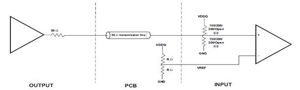

TLK3132器件每个通道并行收发侧分别包含8位数据位和两位灵活的控制位,支持各种通用的并行接口,如千兆以太网的介质无关接口RGMII、GMII、RTBI、TBI,以及RNBI、NBI、REBI、EBI、TBID和NBID等多种工作模式。对于DDR模式而言,既支持位边沿采样(采样时钟边沿与数据位翻转边沿同步),也可支持位中间采样(采样时钟边沿处于数据位的中间位置);对于SDR模式而言,既支持上升沿采样并行口数据,也支持下降沿采样数据。由于使用同步时钟,在布线时时钟线和数据线必须等长且时钟线尽量不要分叉,此外通过配置不同的数据采样边沿,可以降低系统互连设计的风险,提高系统设计的鲁棒性。
并行接口采用单端的HSTL Class1电平接口,遵循EIA/JESD8-6标准电气指标规格,同时支持1.5V或1.8V的电源电压。为了提高HSTL高速接口的SI性能,TLK3132并行接收侧集成了可寄存器配置的匹配电阻,采用戴维南等效电路匹配方式,等效于加一个匹配电阻到VDDQ/2,同时也可关闭内部的阻抗匹配电路,如图2所示;并行发送侧可通过寄存器配置4种不同的边沿速率。

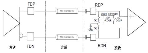

TLK3132支持的串行接口速率从600Mbps到3.75Gbps,不同通道可独立地工作于全速率、半速率以及1/4速率模式。为了补偿高速信号传输的介电损耗和趋肤效应,TLK3132高速串行接口发送端具有强大的去加重能力,共支持15级调节能力(达到10.87dB补偿),同时支持8级的输出摆幅设置(从125mV到1375mV);接收端包含有自适应均衡器,最大补偿能力得到12dB以上,保证高速串行接口的SI性能。在3.072Gbps速率下可支持50inches的FR4传输或30m的电缆传输(特性阻抗50欧姆),解决了高速信号在背板侧或前基板的设计难题。
图3是TLK3132高速串行接口的AC耦合框图,采用CML高速电平接口,发送侧内部集成了50欧姆的匹配电阻。接收端支持DC和AC耦合,若采用直流耦合时,共模电压由发送侧决定,匹配电阻直接上拉到VDDT,若采用交流耦合,为得到最优的共模偏置电压,选择芯片内部0.8VDDT的偏置电压。在实际电路设计中,推荐采用交流耦合方式,容易实现不同接口的电平转换,并可去除共模噪声,避免外界噪声对接收端的影响。
图3 串行接口AC耦合

SERDES实现的一个关键技术是时钟的产生和分布,图5是TLK3132芯片内部的时钟架构。时钟配置非常灵活,支持单端或差分参考时钟输入,同时包括多个高频锁相环电路:
1)高速SERDES Core包含了一个高频倍频器(用于产生高速串行数据)和一个基于相位内插的CDR(在接收端用于从串行数据中恢复时钟)。

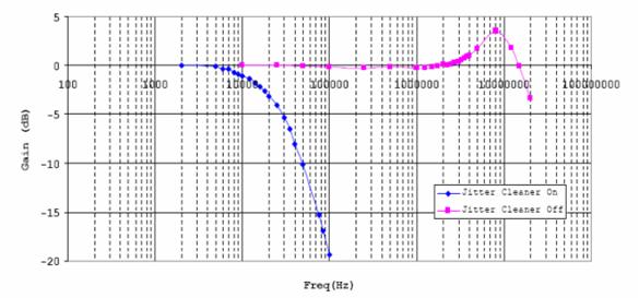

2)由于串并模块里的高频倍频器环路带宽很大,最大可达30MHz左右。故TLK3132内部集成了一颗基于LC振荡器的抖动滤除锁相环,环路带宽通常设置在几百KHz以内,可以对输入参考时钟进行滤除,降低参考时钟对几百KHz 以上抖动性能的要求,图6是TLK3132发送链路在抖动滤除器打开和关闭下的环路传递函数。此外,抖动滤除器也可对链路恢复的时钟(只可接收CH0通道的恢复时钟RXBCLK(0))进行抖动滤除,提高恢复时钟的信号质量。
3)PLL1、PLL2、PLL3和PLL4作为倍频器,和前级抖动滤除锁相环电路配合,分别产生适合的时钟频率以满足系统各个模块的需求。
图5 内部时钟架构
图6 TLK3132内部锁相环环路带宽

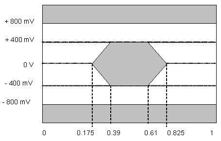

在高速数据链路通信中,抖动指标是非常关键的,CPRI接口相应推荐了高速串行信号的眼图和抖动规格。在SERDES发送侧,CPRI要求的眼图模板如图8所示。
图8 CPRI接口发送输出眼图模板(E.x.LV)
表1 E.6.LV, E.12.LV and E.24.LV发送器AC定时规格 (参考资料CPRI Specification V2.0)

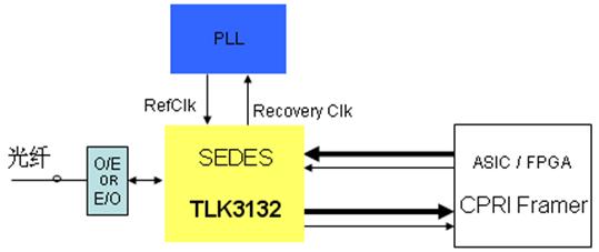

根据前面关于TLK3132的器件特点分析和CPRI接口介绍,TLK3132可以很好地满足CPRI接口的应用要求,图8是TLK3132在CPRI链路中的一个典型功能框图:TLK3132接收来自光电转换后的高速串行电信号,经串并转换后,提取相应控制字符和有效字符并进行8B/10B解码,送给ASIC或FPGA进行CPRI解帧处理;同时,也接收来自ASIC/FPGA的CPRI帧信号,进行相应的8B/10B编码后送给SERDES Core完成并串转换。
在该电路中,TLK3132恢复时钟送给PLL作为参考时钟,同时其参考时钟又来自PLL的输出时钟。为保证内部CDR可靠工作,TLK3132要求参考时钟跟输入高速串行数据的频偏控制在+/-200PPM以内,因此外围PLL在失锁情况下,必须保证本地振荡器的自由振荡频率要足够稳定,通常建议采用基于压控晶振的时钟方案。
图9 TLK3132在CPRI接口的典型应用

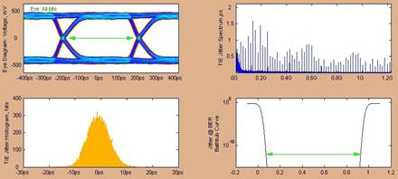

由于串行口速率高达1228.8Mbps和2457.6Mbps,对PCB的layout提出较大的挑战。同时TLK3132具有非常优秀的损耗补偿能力,可以调整最佳的去加重补偿等级,以得到最佳的信号完整性性能。

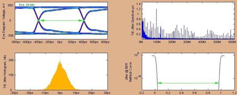

在3.2节的例子中,反复发送K28.5字节数据,实际测试到的TLK3132发送端眼图如图9和图10(分别对应的串行速率为1228.8Mbps和2457.6Mbps),抖动主要来源于随机噪声,眼宽均在0.9UI以上,具有非常优越的抖动性能(通过适当调整去加重能力补偿传输线FR4的损耗,以提高SI性能)。
图10 1228.8Mbps发送侧眼图(经5inches FR4走线,调整了最优的去加重补偿)
图11 2457.6Mbps发送侧眼图(经5inches FR4走线,调整了最优去加重补偿)
图1 TLK3132内部功能框图

图6 TLK3132内部锁相环环路带宽
