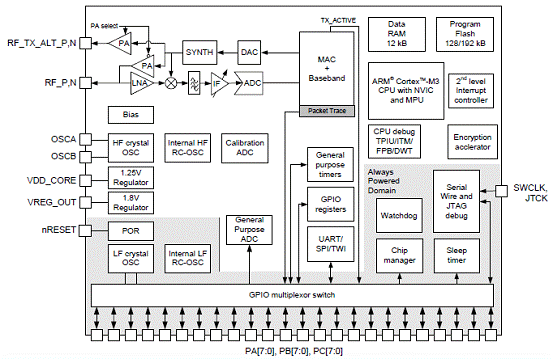

图1.EM351/EM357方框图

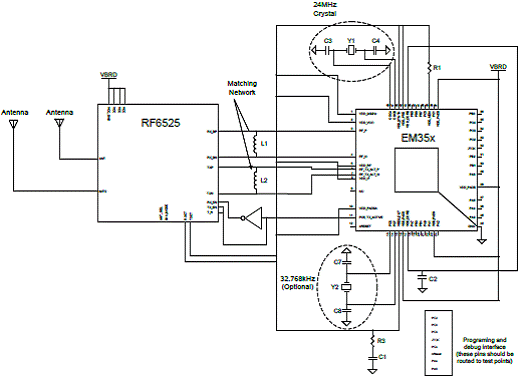

图2.EM351/EM357典型应用电路图

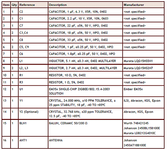

应用电路材料清单:

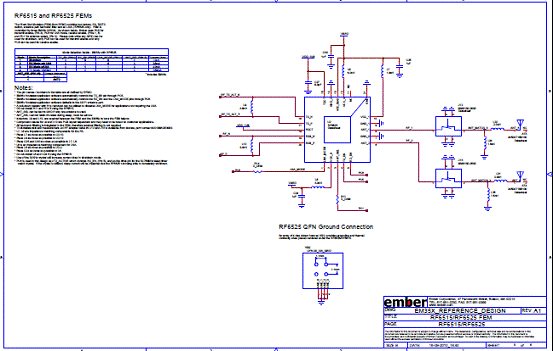

图3.EM35x和RFMD RF6525前端模块(FEM)电路图

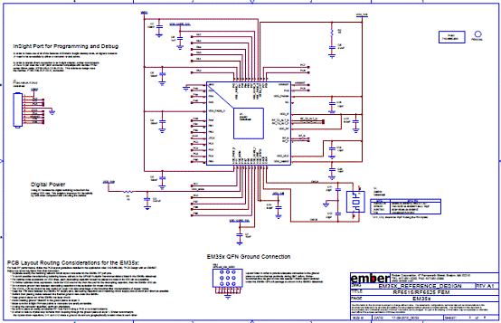

图4.EM35x和RFMD RF6525前端模块(FEM)参考设计方框图

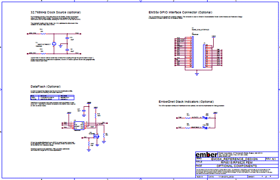

图5.EM35x和RFMD RF6525前端模块(FEM)参考设计方框图(1)
图6.EM35x和RFMD RF6525前端模块(FEM)参考设计方框图(2)
图7.EM35x和RFMD RF6525前端模块(FEM)参考设计方框图(3)

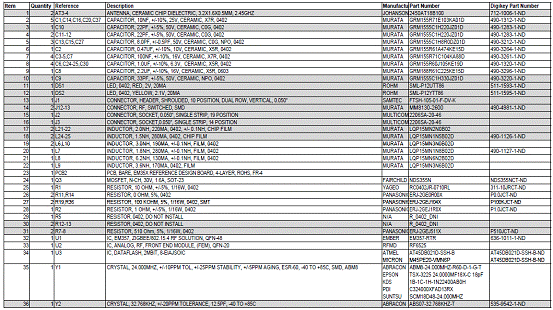

EM35x和RFMD RF6525前端模块(FEM)参考设计材料清单(BOM):

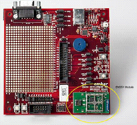

图8.安装了EM35模块的EM35x系列开发板外形图

图1.EM351/EM357方框图
