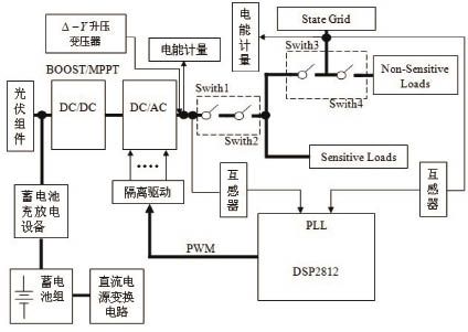

5kw微网逆变器系统结构如图1所示。
微网逆变器是微网逆变器系统中的关键部分。微网逆变器输出为三相交流电,具有并网和独立运行两种工作模式。微网逆变器主电路采用智能功率模块进行逆变,产生三相交流电通过三相变压器(Δ-γ)进行隔离升压,并变成三相四线输出。
静态开关和电能计量设计
静态开关是微网逆变器系统中的重要组成部分。静态开关由三组双向可控硅、两个空气开关以及一个断路器组成,其闭合和断开的驱动信号由DSP产生。
正常工作时,开关Switch1、Switch2、Switch3、Switch4同时闭合,为当地负荷提供电能;当出现电网缺相、电压严重跌落等非正常状况时,由DSP检测出异常情况,做出判断决策,并控制开关的开通与0关断。这时,开通Switch1和Switch2,关断Switch3,保证重要负荷的供电。当逆变器发生故障时,立即断开Switch1,逆变器退出,同时断开Switch4,由电网对重要负荷供电。当逆变器故障消失时,在与电网同步后,开通Switch1,再闭合Switch4,恢复对当地负荷的供电。当需要检修逆变器时,先断开开关Switch2,检修完成后,重新闭合Switch2。

图1 5kw微网逆变器系统结构图

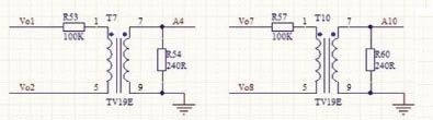

此系统输出是三相交流电,输出线电压为380V,故选择TV19E电压互感器,其输出负载电阻可以接0~500Ω,输出交流电压0~2.5V,此系统采用240欧的电阻,输出电压为-1.2V~1.2V。满足DSP的输入要求。电路如图3所示。

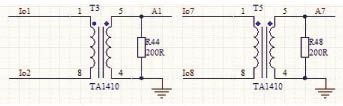

此系统输出电流小于1A,故选择最大可以测量1A的电压型电流互感器TA1410,负载电阻用是200欧,输出电压为-1V~1V的交流电压。电路如图4所示。
图3 电压互感器电路图
图4 电流互感器电路图

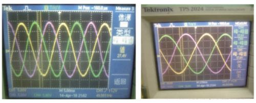

光伏并网发电系统要实现并网,必须使逆变输出与电网电压的幅度、相位与频率达到一致,否则将会使电网谐波增加、电能质量下降,并产生并网环流,甚至造成光伏发电系统的损坏。因此在并网过程中必须进行同步锁相控制、输出电压幅度控制以满足并网的要求。根据IEEE Std 1547-2003规定最大相位误差为20度,瞬时电压误差不能超过电网电压的10%、最大频率误差不能超过0.3Hz。图5为独立工作模式时纯电阻负载两端的电压波形。

图5 独立工作模式时纯电阻负载两端的电压波形
