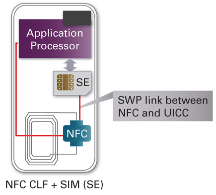

图1显示了手机中的一种可能的NFC实现。像瑞萨RF21近场通信控制器等无接触前端(CLF)主要完成射频连接,以及与手机应用处理器和用户身份模块(SIM)卡的接口功能。
图1:在某种场合,手机可以使用非接触前端(CLF)整合NFC功能。下一代集成式方案能提供更大灵活性。

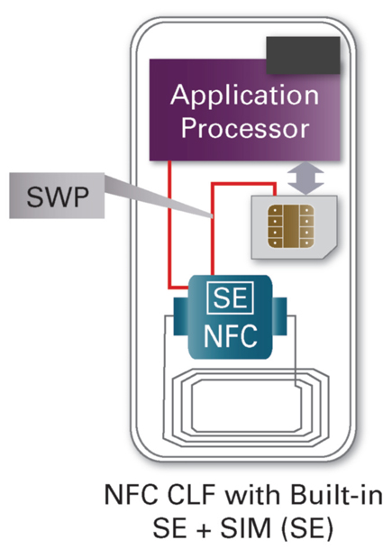

图2是另外一种配置,它将CLF集成在瑞萨RF21S等安全微控制器内部,因此进一步提高了灵活性。这种下一代方法可以根据要求使NFC功能独立于SIM卡或与SIM卡一起工作。安全的NFC微控制器可以实现许多应用要求的所有功能,这些应用有EMV财务事项、运输系统支付卡、票务和身份证等。
图2:在下一代NFC实现中,微控制器将集成CLF和安全单元(SE),从而支持使用内部SE或外部SIM卡的通用NFC事务处理功能。

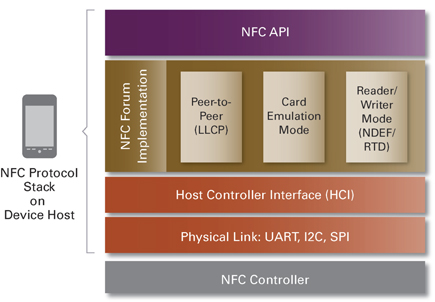

有三种协议堆栈能以不同模式实现与NFC目标的通信:点到点堆栈,卡模拟堆栈和读出/写入堆栈。图3显示了这些堆栈如何适配进NFC架构。
图3:NFC可以工作在三种模式下,每种模式都得到设备主处理器上的一种协议堆栈支持。
