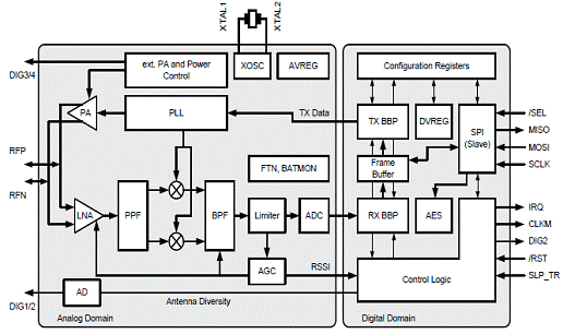

图1.AT86RF233方框图

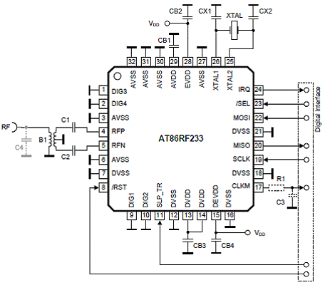

图2.AT86RF233基本应用电路图

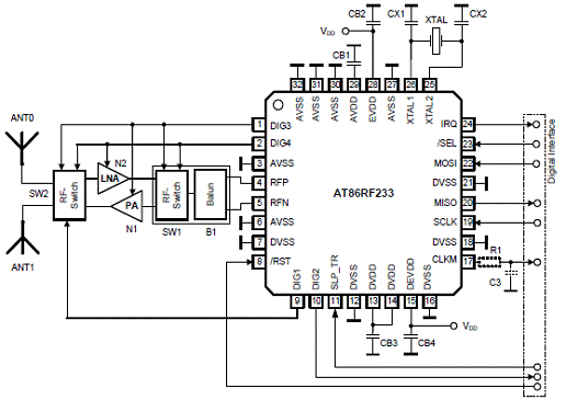

图3.AT86RF233扩展特性应用电路图

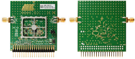

图4.REB233SMAD无线电扩展板外形图

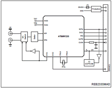

图5.REB233SMAD方框图

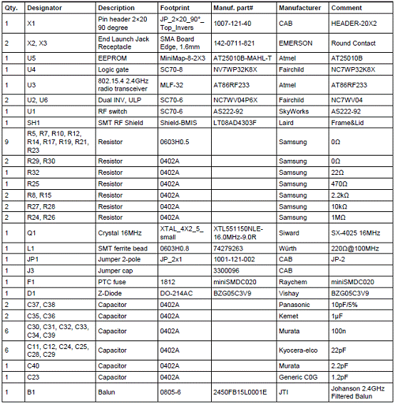

评估板REB233SMAD材料清单:
