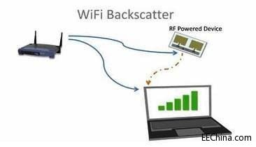

华盛顿大学表示,这种新技术需要克服的挑战在于,传统的低功率网络如Wi-Fi与蓝牙,所消耗的能量是得以从电视广播、蜂窝式网络或Wi-Fi发射器采集之能量的两到三倍。Wi-Fi Backscatter这种通讯机制,能让透过射频供电的装置透过反射(reflecting)或不反射来自Wi-Fi路由器的信号,将数据编码;现有的装置与传感器能侦测到由那些反射所产生的Wi-Fi信号强度变化。而因为Wi-Fi Backscatter只是反射、并非产生无线信号,因此只需要不到10mW的电量就能与连网设备沟通。
美国华盛顿大学开发的Wi-Fi Backscatter技术示意图
华盛顿大学计算机工程暨电子工程副教授Joshua Smith表示:“你可能会想,一个低功率装置怎么可能造成无线信号的微小变化?但如果你仔细观察,会发现环境中所有Wi-Fi信号的反射都有这种现象。”Wi-Fi Backscatter可达到1kbps的通讯速率,装置之间的距离最长可达2.1公尺,这看起来似乎不那么令人印象深刻,因此华盛顿大学的研究人员打算将通讯距离拉长到20公尺;该团队也为该技术申请了专利,并打算成立一家公司来推广。
