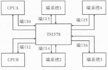

在RapidIO互联应用中,通常不会将RapidIO端点相互直接连在一起,而是通过交换机实现端点之间的系统互联,这样可使系统的成本减少,并改善系统的性能。典型的RapidIO交换网络节点分为主机节点(Host)、交换机(Switch)和端节点(End-Point)3类,每个设备由DeviceID唯一标识。系统启动时,主机节点负责系统初始化和网络的枚举,在工作时,主机节点将协调和监控系统运行和错误恢复,同时,主机节点可看做是交换网络中的一个端节点,负责发送和接收网络中的数据包。交换机实现端系统的互连,且完成RapidIO包的路由和转发。
为了实现RapidIO通信功能,主机节点需要实现RapidIO控制器,RapidIO控制器的实现主要有两种方式,一种是通过FPGA的专用IP核来实现,这种方式受限于IP核对器件的限制,成本较高,且主机节点通常要实现数据处理与系统管理功能,单靠FPGA实现不太现实。另一种方式是通过集成有RapidIO控制器的CPU来实现,如PowerPC。PowerPC处理器功能强大,处理速度快,可以配合嵌入式操作系统完成任务的管理和调度,同时较多PowerPC处理器集成有RapidIO控制器,因此大多使用RapidIO网络的嵌入式领域都选用PowerPC做为主机节点。
本系统采用两片MPC8641D处理器芯片做为主控制器,Freescale生产的MPC8641D芯片内部集成了2个e600内核,每个核包含32 kB的一级指令Cache和数据Cache,以及1个1 MB的二级Cache。高集成MPC8641D能够代替多器件,极大节省了底板制造的成本和空间。MPC8641D芯片集成了RapidIO控制器,其中1x/4x串行通道的传输速率可为1.25 Gbit·s-1、2.5 Gbit·s-1和3.125 Gbit·s-1,消息单元支持存储地址寄存器最大长度4 kB的消息。
系统选用TS1578做为交换机,Tsi578交换芯片是Tundra公司的第3代RapidIO交换芯片,其支持高达80 Gbit·s-1的聚合带宽,可独立配置成最多8个4X端口或16个1X端口,端口的频率可配置为1.25 Gbit·s-1、2.5 Gbit·s-1、3.125 Gbit·s-1,支持混合的速率和带宽配置。SRIO的路由和交换是通过每个端点设备的ID号来实现的,每个端点设备都会分配一个唯一的ID号,当一个端点发出一个数据包时,在其的包头中包含有目的终端的ID号和发送源端的ID号。Tsi578的每个端口上都有一个交换路由表,根据路由表就可决定此数据包由哪一个端口送出。
基于RapidIO的双主机嵌入式互联拓扑结构如图1所示。

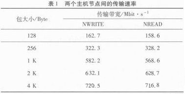

为了验证网络传输性能,选取RapidIO网络中的两个主机节点进行通信功能测试。RapidIO端口工作在4x模式下,速率为3.125Gbit·s-1,测试传输不同大小的包时Nread和Nwrite的传输带宽,实际的传输带宽如表1所示。
从表中可看出,RapidIO实际的传输速率和理论传输速率之间有一定的差距。当单包数据为128 Byte时,数据传输速率比较低。随着包的大小增加,传输速率也在增加,但是速率增长趋势变缓。当单包数据为4kB时,RapidIO的传输速率是最高的,此时NWRITE的传输带宽为720.5 Mbit·s-1,NREAD的传输带宽为716.8/Mbit·s-1。

1 系统方案
