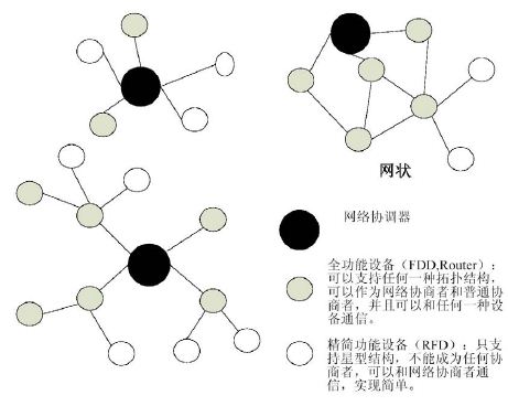

按设备的功能强弱划分为全功能设备(FFD)和精简功能设备(RFD)。
●全功能设备有更多的存储器、计算能力,具有全部802.15.4 功能和所有特性。有控制器的功能,可提供信息双向传输。
●精简功能设备仅附带有限的功能来控制成本和复杂性,只作为终端设备使用,使用小内存、小协议栈,实现简单。
按设备在网络中的作用划分为Zig-Bee 协调器、ZigBee 路由器和ZigBee 终端设备。
●ZigBee 协调器处于网络顶层,它总是处于工作状态,有稳定可靠的电源供给。包含所有的网络信息,是3 种设备中最复杂的一种,存储容量大、计算能力强。能发送网络信标、建立一个网络、管理网络节点、存储网络节点信息等。它们只能由FFD承担。
●ZigBee 路由器必须具备数据的存储和转发能力及路由发现能力。除完成应用任务外,还必须支持其子设备的连接、路由表的维护等。它们只能由FFD承担。
●ZigBee 终端设备结构和功能最简单,用电池供电,大部分时间处于睡眠状态,最大程度地节约电能,延长电池寿命。可以由FFD 承担,但主要还是由RFD承担。
IEEE 802.15.4/ZigBee 协议中明确定义了3 种拓扑结构,即星型结构(Star)、簇树结构(ClusterTree)和网状结构(Mesh),具体参见图1。
图1 几种基本的网络模型
在星状拓扑中,网络由一个协调器控制。协调器要负责初始化并维护网络以及网络中的所有其他设备,这些设备均作为终端设备直接与协调器通信。在Mesh 或簇树网络中,协调器负责启动网络并设置某些关键参数,但是网络可以通过路由器进行扩展。在簇树网络中,路由器采用分级路由策略传送数据和控制信息。树状网络通常使用基于信标的通信模式。Mesh网络允许完全的点对点通信,在Mesh 网络中路由器不会发送常规IEEE802.15.4 信标。

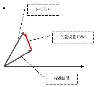

●星座图误差
●误差矢量幅度(EVM)
EVM指的是误差向量(包括幅度和相位的失量),表征在一个给定时刻理想无误差基准信号(物理层规范参考信号)与实际发射信号的向量差(见图2)。从EVM参数中,我们可以了解到一个输出信号的幅度误差和相位误差。
图2 误差矢量计算
图2 误差矢量计算EVM是衡量一个RF 系统总体调制质量的指标,定义为信号星座图上测量信号与理想信号之间的误差,用来表示发射器的调制精度,调制解调器、PA、混频器、收发器等对它都会有影响。发射机调制的准确度决定于EVM 的测量。当测量1000 码片时发射机的EVM应小于35%。接收到的实际发送信号应在接收系统恢复后的基带IQ码片上测量。

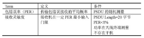

●接收机灵敏度
接收机灵敏度是指满足一定的接收包错误率的情况下,接收机的最小输入功率。在满足表2 条件下设备具有达到-85dBm或更好的灵敏度。
表2 接收机要求
●最大输入电平
接收机的最大输入电平是接收机期望信号在接收机输入端,满足表2 要求的最大输入功率。接收机的最大输入电平应大于等于-20dBm。

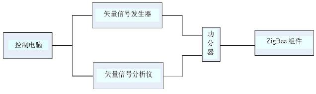

ZigBee 终端的射频测试系统由无线测试仪、频谱仪和信号发生器组成硬件平台,在此基础上采用GPIB或LAN口进行系统控制,在主控计算机上开发测试软件,最终实现全自动测试。
●无线测试仪:支持ZigBee 信令模式,支持IEEE802.15.4 规定的物理层特性的ZigBee信号。
●矢量信号源:支持IEEE 802.15.4 规定的物理层特性的ZigBee信号。
●频谱分析仪:支持ZigBee 终端频谱测试和杂散测试,带宽要达到30MHz~12.75GHz。
发射机测试原理图如图3 所示,ZigBee 发射信号进入矢量信号分析仪,测量各个发射机指标。
图3 发射机测试原理图
普通接收机测试原理图如图4 所示,矢量信号发生器产生标准ZigBee 信号传送给ZigBee 组件接收机,ZigBee 产生ACKFrame 确认接受。矢量信号分析仪分析ACK是否符合标准。

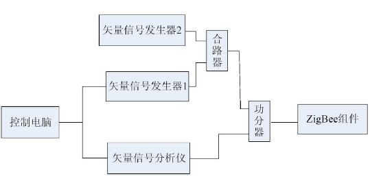

接收机阻塞原理图如图5 所示,矢量信号发生器1产生主要信号,矢量信号发生器2 产生邻信道干扰信号发送给待测件,测试接收机阻塞性能。
图5 接收机阻塞原理测试图
