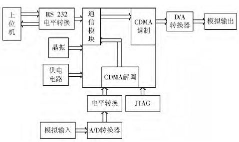

设计的水声通信系统电路原理框图如图2 所示。系统的主控制芯片是Altera 公司的Cyclone Ⅲ系列的EP3C10E144C8N,内部主要包括通信模块、扩频模块、BPSK调制模块及相应的解调模块;外围电路包括整个系统的供电电路、实现A/D 转换的ADS7800芯片、实现D/A 转换的TY5639 芯片、为整个系统提供时钟信号的的晶振电路、实现TTL电平与CMOS电平兼容的电平转换芯片74HC245A、用于烧写目标程序的JTAG接口,另外还包括数据传输的电路等。
图2 水声通信系统的电路设计框图
该系统的工作过程:首先是上位机模拟发射端,将要发送的数字信号经串行口发送给FPGA芯片,通信模块接收数字信息后依次传送给扩频模块BPSK 调制模块,至此将接收到的数字信息进行调制后产生的信号经D/A转换器转换成模拟电信号,然后该电信号经水声换能器转换成声信号发送出去,携载了发送方发送信息的声信号在水下环境进行传播。其次是接收端,接收端同样有一个水声换能器负责将接收到的声信号转换成电信号,经A/D 转换器后,所得数据信号经同步后进行BPSK解调,最后将解调出来的数字信号经通信模块传给串行口,从而发送给接收端,一次水声通信过程完成。

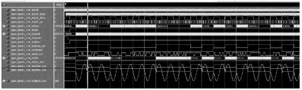

整个发射端的仿真图如图6所示,clk为系统时钟,clk_bpsk 为进行BPSK 调制的时钟,datain 为输入数据,m_out 为生成的m 序列,spre_out 为扩频后 的波形,bpsk_out为BPSK调制后的输出。从结果可以明显地看出输出信号有两次相位变化,一次是从0°~180°的跳变,另一次是从180°~0°的跳变,可以看到数据被正确的调制。

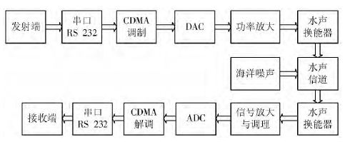

基于CDMA的水声通信调制/解调系统的设计框图如图1所示,整个设计系统主要实现了信号的CDMA调制/解调、控制DAC 以及ADC 进行数字采集,模数转换和数模转换由专用的集成芯片来实现。功率放大 器的功能是实现对调制信号的放大,信号放大与调理是功率放大的逆过程;发射水声换能器实现将经过放大器产生的电磁能转化为声能,接收水声换能器是将接收到的声信号转化为电信号。
图1 水声通信系统基本模型

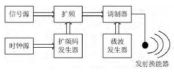

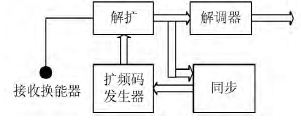

图3,图4为直扩系统的工作原理图,由信号源输出的信息码与伪随机码产生器产生的伪随机码进行模2加或相乘,产生以速率与伪随机码速率相同的扩频序列,然后再用载波去调制扩频序列,就得到已扩频调制的射频信号。接收端解扩的过程与扩频过程相同 ,用本地的伪随机序列对接收信号进行相关解扩后进行解调。
图3 发射单元原理图
图4 接收单元原理图
2.1 发射单元设计
发射单元主要包括伪随机序列码模块(PN 码发生器),扩频模块,BPSK调制模块。

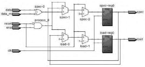

2.1.2 扩频模块
将PN码发生器生成的m序列与输入的数字信号进行异或,完成扩频功能。扩频模块的RTL图如图5所示。
图5 扩频模块RTL图

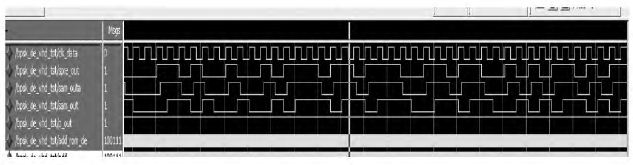

2.2 接收单元设计
为了验证设计系统的可行性,系统里设计了BPSK解调和解扩模块,并将发射端调制好的数据直接作为接收端的输入数据。BPSK 解调模块里同样例化了一个ROM,存储了相位为0°的数据,将通过载波同步后的数据与ROM的输出数据进行相乘,然后进行抽样判决,判决结果如图7所示,图中spre_out为发射端扩频完的数据,sam_out 为进行抽样判决后并延时了70 个clk_bpsk,目的是为了将数据恰好在数据始终的上升沿,p_out表示开始进行解调输出,从图中可以看出判决延时后的数据恰好与扩频后的数据完全相同,只是延时了一段时间表示解调时间。
图7 BPSK解调模块结果图

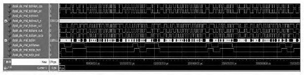

假设解扩模块里已进行PN 码的同步,此处只 是进行了一定时间的延时,使其恰好与发射端PN 码相同,然后与BPSK 解调后的数据进行异或,得到输出数据,结果如8 所示,sp_end 为解扩完的数据,p_end 为标志位表示开始进行解扩,datain 为输入的原始数据,从图中可以看出解扩的数据域最初的原始输入数据相同,只是有一段时间的延时,可看出系统进行了正确的 解调。
图8 解调仿真图
