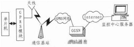

系统的组成如图1所示。该系统利用现有的GPRS网络,单片机通过串口对MC55 GPRS模块进行收发控制,实现Internet网络通信服务,从而实现远程无线数据传输功能。
图1 系统总体结构图
系统各部分的说明如下:

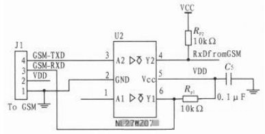

单片机与GPRS模块一般采用串行异步通信接口,通信速度可设定,通常为9600 bps。单片机通过电平转换电路与GPRS模块连接,电路比较简单,电路连接原理框图如图2所示。要特别说明的是,由于单片机的为5V TTL电平,MC55GPRS模块为2.7V TTL电平,为了确保MCU串行口与MC55GPRS串行口TTL电平的匹配,采用了NL27WZ07来实现电平的转换。电平转换电路如图3所示。

图3 5V TTL与2.7V TTL电平转换电路
如图3所示,NL27WZ07的A1引脚接单片机的发送端TXD,A2引脚连接MC55 GPRS模块的发送端TXD,作为单片机向MC55 GPRS模块发送数据的信号通道。与之对应,NL27WZ07的Y1引脚接MC55 GPRS模块的接收端RXD,Y2引脚连接单片机的接收RXD,作为单片机从MC55 GPRS模块接收数据的信号通道。

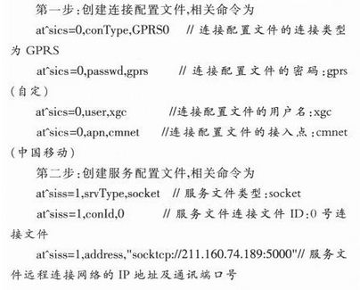

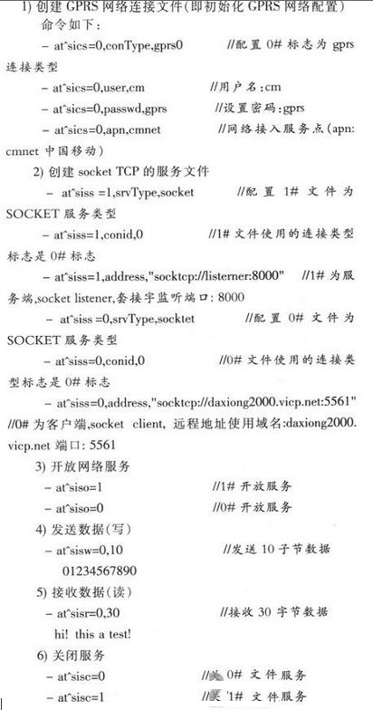

3 建立SOCKET连接的命令
MC55 GPRS模块为了要实现GPRS SOCKET TCP通讯,必须通过相应的AT命令对模块进行初始化网络连接及服务配置。下面对SOCKET通信中要用到的一些AT命令及数据传输步骤进行说明。

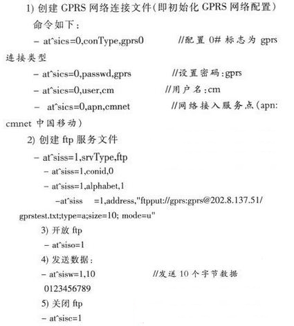

4 建立FTP连接的命令及上传数据的过程
如果要利用无线模块实现FTP上传数据的功能,则可以用如下的步骤和相关操作实现相应的功能。

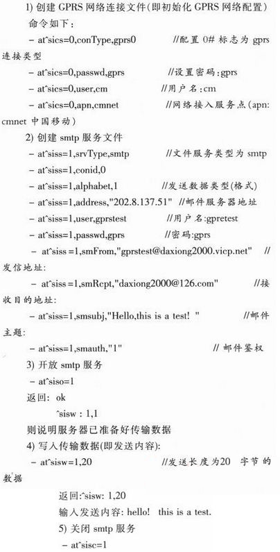

5 建立E-MAIL连接的命令及通过E-MAIL传输数据的过程
下面介绍通过GPRS方式发送e—mail的过程及相关操作:

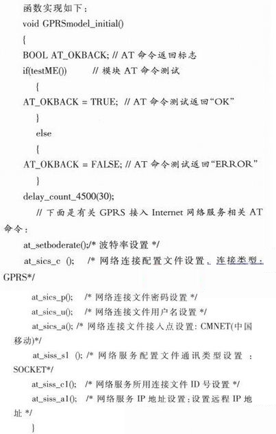

6 模块初始化程序设计介绍
MC55 GPRS模块初始化主要是通过相关AT命令的操作实现的。其初始化包括模块AT命令的测试、模块信号强度测试、串口通讯波特率的设置、Internet网络应用服务设置等过程。
MC55 GPRS模块为了要实现GPRS SOCKET TCP通讯,必须通过相应的AT命令来对模块进行初始化网络连接及服务配置。
初始化网络连接及服务配置的AT命令总结如下:
开机上电后,程序在主函数中运行,单片机进行初始化。初始化包括设置串口工作方式、波特率、网络连接配置设置、密码及用户名设置、接入点设置、通讯类型设置、网络服务所用连接文件ID号设置、网络服务IP地址设置等。
