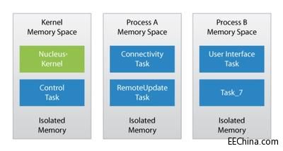

一个实时操作系统与一个独立的模式,如 Mentor Graphics 的 Nucleus 实时操作系统,能够利用可在诸多系统芯片设备上应用的内存管理单元(MMU)来独立和保护代码模块。图1说明了实时控制任务如何可以共享内核的受保护存储区,而其他软件任务分为各自的受保护存储区。互联功能和远程更新共享相同的区域,而用户界面和其他应用程序任务被分配到另一个独立区域。独立应用子系统的方法可防止互联功能或用户界面应用子系统破坏内核或者实时控制操作。
用一个进程模式分离连接性和远程更新的控制。

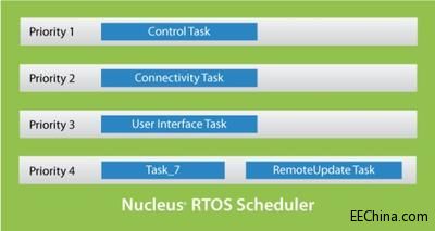

使用实时操作系统优于通用操作系统的一个好处就是其内核的实时特性。实时操作系统提供严格的实时调度,保证优先级任务的运行。进程模式实时操作系统能保证确定的实时调度,并增加了存储保护。存储保护并不改变任务的优先级和系统反应。图2显示了应用程序(任务7)和远程更新任务在分开的独立存储区域能够在同一优先级执行而控制和连接任务可在更高的优先级执行。这在很大程度上有别于通用操作系统中程序的执行方式。在受保护的实时操作系统环境下, 开发人员可以自由地调整任务的优先级,而无需将其合并到一个共同的存储区域。
实时操作系统下进程模式划分关键区域。

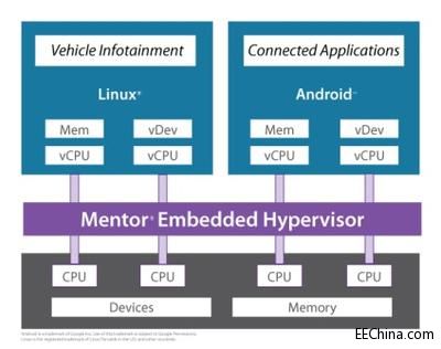

图3说明了一个 Hypervisor,如 Mentor Graphics 的 Hypervisor,如何被用于汽车信息娱乐系统,该系统的连接应用程序功能是 Android 的而其他车载信息娱乐系统则是基于 Linux 的。
通过类型1Hypervisor分离客户操作系统的连接应用程序。

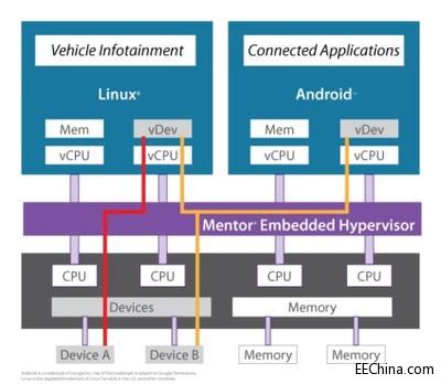

一个 Hypervisor 不仅仅是如图3所示的简单分离,它还提供了一种机制限制周边设备进入特定的应用程序域。就车载信息娱乐系统而言,我们可能想要限制对车载 CAN 总线的使用,只允许车载信息娱乐系统接入CAN数据,而联网的 Android 应用程序接入数据只能通过进程间通信(IPC)和基于 Linux 车载信息娱乐系统应用程序。同时,我们想要 Linux 和 Android 都可以使用 本地的记忆卡查看媒体文件。图4说明了一个 Hypervisor 如何允许我们直接映射及准虚拟化外围设备。这使得开发者能够限制访问CAN总线及实现如记忆卡等其它资源的共享。
用一个Hypervisor来分离和共享外围设备。
