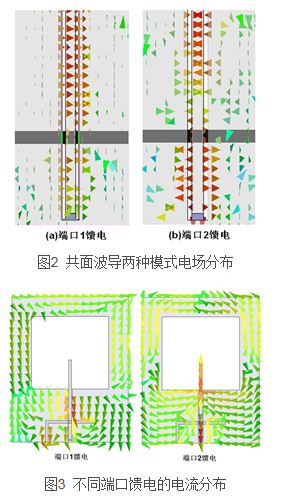

在单天线上实现双极化,要求天线单元同时支持两种高隔离度的极化模式,矩形槽天线的水平和垂直极化可满足正交的要求,所以选择槽天线作为天线单元。为克服双极化馈电的复杂性,采用共面波导的馈电结构。由于共面波导可以同时支持奇模和偶模,两种模式的电场分布如图2所示,故可以同时激励槽天线的水平和垂直极化。这样两种极化模式和两种馈电模式可以分别在单一的槽天线和共面波导上实现,体现了天线结构的紧凑性。两个端口馈电时,天线上电流分布如图3所示。可以看到,端口1馈电时,共面波导两侧电流反相;端口2馈电时两侧电流为同相。

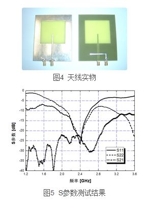

双极化槽天线的实物如图4所示。端口1、2的回波损耗和端口间的隔离度测试结果如图5所示,其中S11《-10dB的频带宽度为1.92GHz-2.61GHz(28.75%),S22《-10dB的频带宽度为2.08GHz-2.67GHz(24.58%),可以覆盖无线局域网(WLAN)的频段2.4GHz-2.484GHz,且在该频段端口隔离度S21优于-22dB。

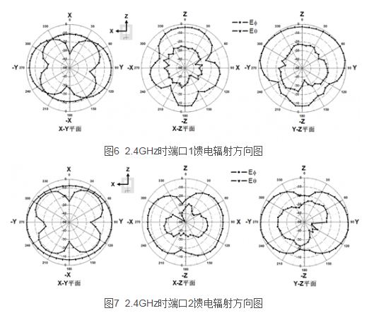

天线由端口1、2馈电时的方向图测试结果如图6、7所示。在图6中,E面(X-Y平面)和H面(Y-Z平面)的3dB波束宽度大约分别为60°和180°,在此波束内的交叉极化分别优于13.3dB和19.8dB;在图7中,E面(Y-Z平面)和H面(X-Y平面)的3dB波束宽度大约分别为120°和50°,在此波束内的交叉极化分别优于17.1dB和10.5dB。端口1、2馈电时在X-Y平面的交叉极化稍大(未优于15dB),但是可以看出两种极化的极点与零点相互对应,二者方向图的积分值在零点左右相互抵消,总积分值接近于零,故两种极化基本不相关。在Y-Z平面内极化隔离度足够高,可认为极化间相关性小,故天线由共面波导两种正交模式激励时,在3-D空间内具有较低的极化相关性。

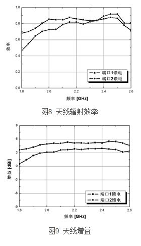

天线辐射的效率和增益分别由图8、9所示。天线在所需WLAN频段内效率优于83%。增益优于3.2dBi。同时在相邻频段内也具有很高的效率和增益。
