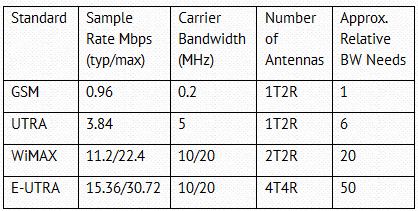

表1:不断增长的带宽需求。

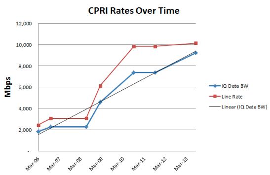

采样率、天线数量和无线设备数量的增加推动CPRI标准几乎每两年提高一倍的带宽,见图2和表1。这种带宽的增加推高了数字实现(逻辑和收发器)和光学部分(激光器模块和光纤)的成本。最新的CPRI V6.0版本标准已经引入了10.1376Gbps链路,而且使用66b64b编码代替其它线路速率使用的8b10b编码提高了这种速率链路的效率。效率的提高是非常令人满意的。
图2:随时间推移不断上升的CPRI速率。

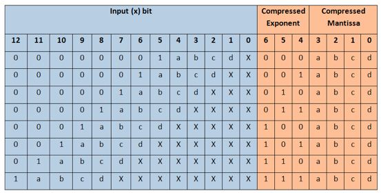

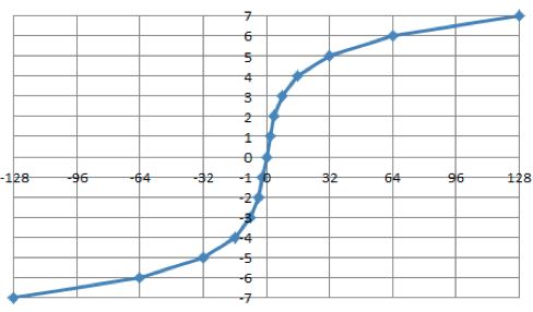

Mu-law压缩常用于音频压缩方案中,是ITU-T建议G.711和G.191的推荐方法。在这些音频压缩方案中,规定了Mu_compand_val=255的上限值。它通过直接比特移位实现2n指数和分段线性近似,其中移位的数量取决于指数值(见表2)。图3显示了段数与8位输出之间的关系。
表2:ITU-T建议G.711。
图3:分段线性近似Mu_compand_val=255。

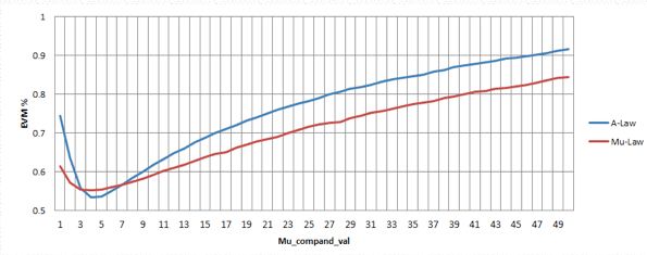

将各种不同的Mu_compand_val数值用于压缩和解压缩。图10显示了Mu_compand_val与EVM的关系图,其中蓝线是A-law ,红线是Mu-law。高的Mu值映射到数量以相同指数呈指数式增加的样值,对64QAM数据来说将产生很差的结果。在Mu_compand_val=255点,EVM最差,只执行一次简单的量化。与ITU建议相比,这里明显需要低得多的指数/扩展率。
图10:不同Mu_compand_val时的误差矢量幅度(%)。
当Mu_compand_val约等于5时OFDMA信号出现最佳点。虽然Mu_compand_val=255显示为高效的实现点,但对OFDMA波形来说EVM很差,需要低得多的值。

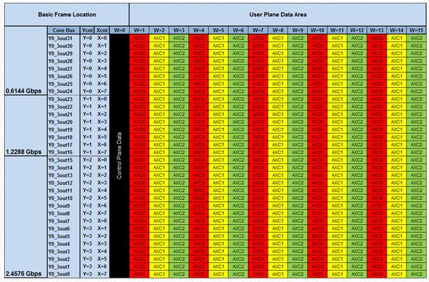

CPRI标准提供了一种将IQ数据映射到CPRI帧的帧结构和通用方法,但没有严格的标准,供应商可以实现各种不同的方案。CPRI压缩合成很难,因为可以使用不同的位宽。IQ映射器的实现非常独特,每家供应商都可以为这个模块开发定制的RTL。Altera开发的一款工具可以极大地简化这个过程。该工具基于Excel,用户可以在里面选择线速率,然后为每个IQ样值在单元中填入AxC载波。填充比特用于完整地填充帧。一旦CPRI帧被填满,VB宏将为特定映射结构自动产生RTL代码。如果要求多种用例,该工具可以用来自动产生多个IQ映射器实例。图13和图14分别显示了带3个AXC载波、每个载波有16位I和Q的IQ映射器以及带8位I和Q的类似映射器。在工具产生RTL之后,代码被简单地追加到Altera CPRI宏核IP,用于产生完整的CPRI设计。
图13:用于具有16位IQ数据的3个AxC的IQ映射器域。
图14:用于具有8位IQ数据的3个AxC的IQ映射器域。

表1:不断增长的带宽需求。
表2:ITU-T建议G.711。

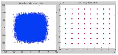

图11:Mu_compand_val=8 (a)压缩后的IQ星座 (b)建模后的误差矢量幅度。
用Mu_compand_val=8建模Mu-law压缩如图11所示。Mu-law函数可以通过扩展数据填充更多的IQ可用数字范围。从16位到8位的Mu-law压缩可以产生0.55%的误差矢量幅度。

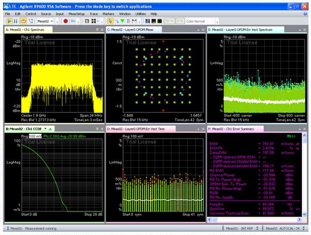

3GPP测量
一旦实现完成,就可以使用3GPP测试模型和工业标准测量设备进行实际的3GPP测量。图12显示了E-UTRA解调波形。在这个特定结果中,使用实际硬件并将Mu_compand_val设为8可以测到0.791%的平均误差矢量幅度。
图12:3GPP的误差矢量幅度测量。

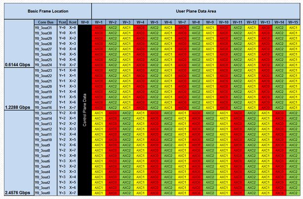

IQ映射器自动生成工具
