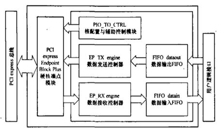

上层电路主要由 5 部分电路构成,分别是核配置与辅助控制模块、数据发送控制器、数据接收控制器、数据输入FIFO和数据输出FIFO,如图1 所示,最终提供给用户FIFO 类型的用户逻辑接口。
图 1 PCI Express 接口电路结构
核配置与辅助控制模块与硬核端点模块紧密联系,完成硬核端点模块中通道宽度、时钟频率、设备号、版本号、存储空间类型与大小等一系列可控制参数的配置与一些基本功能的控制。
硬核端点模块提供的事务层数据接口为 64 bit 的数据发送接口和64 bit 的数据接收接口以及控制数据发送和接收的一系列控制信号接口。数据接收控制器将收到的事务层包进行解析,根据数据包的类型进行相应的处理。数据发送控制器用于将所要发送的数据按照事务层包的格式进行封装后,发送到硬核端点模块。
数据输入 FIFO 和数据输出FIFO 共同构成了数据通道,均为双端口FIFO,用于连接PCI Express 接口和用户逻辑。数据输入FIFO 用于保存从接口收到的数据;用户逻辑电路输出的数据保存到数据输出FIFO 中后发送到接口电路。

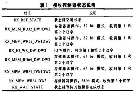

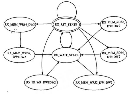

接收控制器从硬核端点模块中收到事务层包(TLP),根据TLP 的格式,第56 bit~第62 bit 为表示数据包类型的标志位。按照标志位中的信息,对TLP 的内容进行解析,进行相应的数据操作。所设计的状态机的状态转换图如图2 所示,各个状态的说明如表1 所示。
图2 接收控制器状态机
系统复位后,接收控制器状态机处于空闲状态,等待接收数据包,收到TLP 后跳转到相应的状态进行存储器或者I/O的读写操作。在操作过程中,对存储器或者I/O 的状态进行监控,如果目标设备没有准备好,则进入等待状态直到目标设备就绪。在存储器或者I/O 的读写操作完成后,状态机又返回空闲状态。在各个状态中接收控制器产生相应的控制信号完成数据的写入以及对发送控制器的操作。

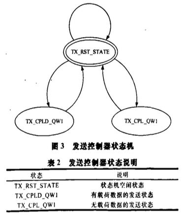

与接收控制器状态机相比,发送控制器状态机相对简单,只有3 个状态,状态转换图见图3,各个状态的说明见表2。
系统复位后,发送控制器状态机处于复位状态。当从接收控制器收到发送数据的命令后,如果需要发送的是一个载荷数据,则将从存储器或者I/O 中取出的载荷数据填充到TLP中的相应位置后发送到端点模块;如果需要发送的只是一个响应或者标志信息,则直接封装成一个TLP 发送到端点模块。

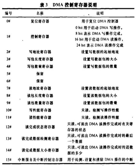

由于串行总线结构与传统的并行总线结构不同,因此存储器的读写操作都是以数据包的形式传输。普通的读写操作一次最多只能进行64 bit 数据的读写,使得总线多数时间处于等待状态,严重影响了PCI Express 总线的数据传输速率。本文设计出相应的DMA 控制器,实现了DMA 方式的数据传输。
DMA 控制器的主要电路结构为14 个与DMA 操作相关的寄存器,通过对这些控制寄存器的读写,设定DMA 方式数据读写操作的地址范围和数据大小,完成DMA 数据读写操作。这些寄存器的定义和功能描述如表3 所示。
在设计了上述14 个DMA 控制寄存器后,接收控制器和发送控制器的状态机也要进行相应的调整,以适应DMA 操作的需要。在接收控制器状态机中加入了2 个状态,分别用于接收数据传输过程中的第1 个DMA 数据包和剩余的DMA数据包。在发送控制器状态机中也加入了2 个状态,分别用于发送数据传输过程中的第1 个DMA 数据包和剩余的DMA数据包。为了达到尽可能高的数据传输速率,在接收和发送过程中都使用了64 bit 数据传输模式。
在设计了如上所述的 DMA 控制器后,PCI Express 总线接口就可以用DMA 方式进行数据的读写操作。进行DMA 读/写操作的具体过程如下:(1)写中断控制寄存器,打开中断;(2)写读/写地址寄存器,设置读/写数据的起始地址;(3)写读/写包长度寄存器,设置读/写数据包的大小;(4)写读/写包数量寄存器,设置读/写数据包的数量;(5)写控制寄存器,启动DMA 读/写操作;(6)等待中断服务寄存器发出中断;(7)收到中断,读中断服务寄存器;(8)写中断控制寄存器,关闭中断。

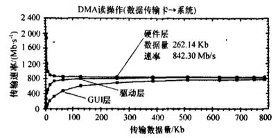

采用多种数据量对 PCI Express 接口进行DMA 方式读数据测试,得到的结果如图4 所示,硬件层数据传输速率稳定在840 Mb/s。

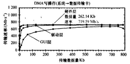

采用多种数据量对 PCI Express 接口进行DMA 方式写数据测试,得到的结果如图5 所示,硬件层数据传输速率稳定在720 Mb/s。

从图 4、图5 可以看出,DMA 控制器有效减少了数据传输过程中的等待时间,大幅度地提高了数据传输速率,发挥了PCI Express 总线的优越性能。
