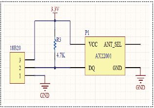

3.3 温度采集单元设计
温度采集单元主要有传感器、处理器和电源组成,传感器18B20负责区域内温度信息的采集和数据转换,将温度的传感器信息经过A/D转换,得到数字信息,供处理器AX22001进行处理。其原理图如图1所示,其中ANT_SEL引脚接天线,用来传送无线信号。
图1 原理图

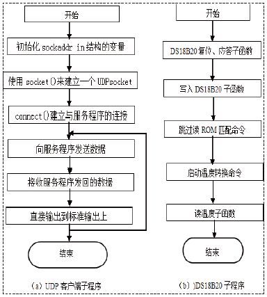

本设计采用将Wi-Fi模块配置成UDP客户端的方式来进行数据的传输。编程步骤:
(1)初始化。从命令行参数读取IP地址,并判断IP地址是否符合要求。
(2)建立一个UDP socket。
(3)建立与服务程序的连接。与TCP协议不同,UDP并没有与服务程序三次握手。使用连接的UDP,kernel可以直接返回错误信息给用户程序,从而避免由于没有接收到数据而导致调用recvfrom()一直等待下去。
(4)向服务程序发送数据。这里的数据直接从标准输入读取用户输入。
(5)接收服务程序发回的数据。
(6)处理接收到的数据,这里是直接输出到标准输出上。该程序流程图如图2(a)所示。
根据DS18B20的通讯协议,主机(单片机)控制DS18B20完成温度转换必须经过三个步骤:每一次读写之前都要对DS18B20进行复位操作,复位成功后发送一条ROM指令,最后发送RAM指令,这样才能对DS18B20进行预定的操作。该流程框图如图2(b)所示。
图2 程序流程图

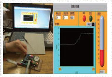

5.系统测试
本系统对一个温度传感器传输的数据进行了测试,得到的结果和温度及所测的结果非常接近,但是其比温度计的灵敏度和分辨率要高很多。另外系统工作也非常稳定,环境的影响也很小。图3是测试的结果,其中20℃的时候为室温,温度升高是由于用手触摸传感器所致。
图3 测试结果
