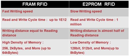

  富士通半导体内嵌FRAM的RFID产品相比其单体FRAM产品是比较新的,而市场上常用的RFID产品嵌入的是EEPROM。与内嵌EEPROM的RFID产品相比,内嵌FRAM的RFID不只读写速度快很多,并且其抗辐射性比EEPROM高出不止一个数量级。下图1所示为FRAM RFID 和EEPROM RFID的性能对比。
  图1. FRAM RFID vs EEPROM RFID。
  FRAM是一种非易失性存储器,使用铁电材料作为数据载体,结合了随机存储器(RAM)和只读存储器(ROM)的优势。作为用在RFID中的非易失性存储器, EEPROM已经得到广泛应用,但是当数据被写入时,EEPROM需要内部升压电压,因为数据存储的原则就是要看是否带有电子电荷,所以它的写入速度较慢慢(需要数毫秒),耐擦写次数也仅限于10万次左右。因此,大部分基于EEPROM的RFID都是小存储容量产品,只适合读,不适合写。
  比较而言,FRAM RFID数据写入时间非常快。例如,以写入数据为例,采用EEPROM的RFID需要有6msec的时间来等待回应,而采用FRAM的RFID仅需要100usec。并且,FRAM在写和读方面的性能一样好,因为二者的原则一样。
  FRAM的另一个主要特点,就是在防辐射方面明显优于EEPROM。例如,在医疗设备和包装、食品或者亚麻布的伽玛射线灭菌过程中,存在于 EEPROM中的数据会受到放射线的严重影响,因为它的数据存储采用的是电子电荷。而存在于FRAM中的数据在高放射水平下仍然不会受到影响。

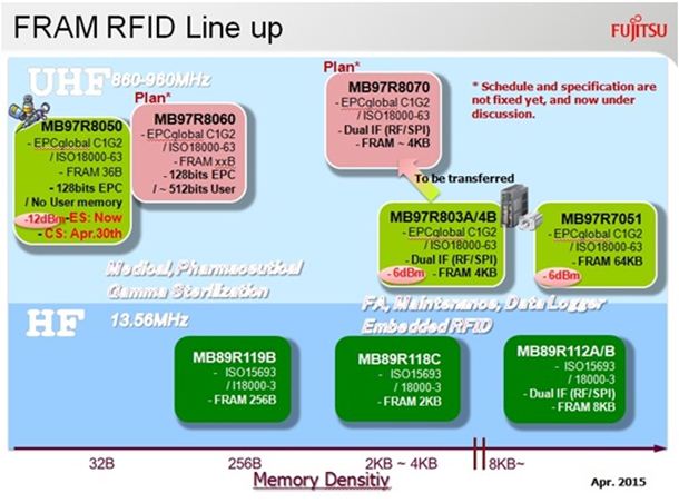

  到目前为止,富士通半导体已经开发出了适合各类应用的FRAM RFID产品,覆盖了HF(高频:13.56MHz)和UHF(超高频:860至960MHz)。如下图2所示为富士通半导体FRAM RFID产品线。这些FRAM RFID可广泛应用于工业、医疗、航空等领域。
  图2. 富士通半导体FRAM RFID产品线。
  “和目前常用的EEPROM RFID相比,FRAM RFID的容量会更大。市面上比较多的RFID产品都是128b或是512b,而客户有往里面存储更多信息的需求。”蔡振宇表示:“目前我们的FRAM RFID的容量最大可以做到64KB。此外,富士通半导体还推出了带有SPI串行接口的FRAM RFID产品,这将为FRAM RFID增添新的附加价值。”

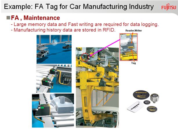

  在工厂自动化和维护的应用中,在制造组装生产线上的历史数据、手册、零件信息等都可以被写进FRAM RFID标签,从而缩短了读取时间,使生产线构成更加高效性。如下图3所示为富士通半导体的FRAM RFID标签用于工厂自动化和维护中的一个实例。将零件的维护信息和操作历史数据记录在标签内,可以飞跃性地提高飞机、基础设施、土木等维护操作的工作效率。
  图3. FRAM RFID应用于工厂自动化和维护。

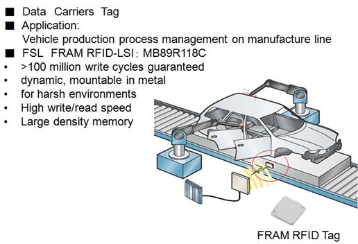

  “如果要把生产线、流水线变快,那么RFID读取速度也要变快。富士通半导体的118C就已成功地运用在这样的领域。” 蔡振宇表示。例如下图4所示的汽车生产线,其每年的生产量之所以都会提升,是因为在整个汽车生产过程中使用了FRAM RFID。
  图4. 在汽车生产线上采用FRAM RFID标签,提高生产效率。

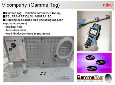

  而对于医疗和制药领域,最重要的是FRAM技术可以抵抗辐射。美国和欧洲的国家会有很多接触到医疗器械的地方,需要经过伽玛放射性消毒,FRAM对辐射有很强的耐受性。基于FRAM的RFID可轻松通过标准医疗灭菌过程,而基于EEPROM的RFID在这一过程中信息会被破坏。
  “从目前的情况来看,以前是美国和欧洲在这方面的应用需求比较多,如今我们慢慢地看到,中国的医院和中国客户也提出此类需求。目前市场上只有我们的FRAM的RFID能够满足这些需求。”蔡振宇表示。
  FRAM RFID非常适合用于诸如手术台的追溯、药剂盒子、类似于穿刺、血透的管子等应用中。如下图5所示为FRAM RFID标签应用于血透管子的一个例子,可以耐受一定的伽玛射线。而下图6是FRAM RFID用作医药标签的实例。
  图5. FRAM RFID用作Gamma Tag。

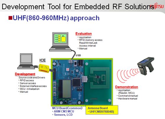

  蔡振宇最后指出:“为了更好的在技术上支持广大工程师的系统设计,富士通半导体还提供FRAM RFID开发板,以使得工程师可以更好的了解FRAM RFID的性能及应用,缩短产品上市时间。有需要的朋友可以联系我们。”富士通半导体FRAM RFID开发套件如下图7所示。
  图7. 富士通半导体FRAM RFID开发套件。
