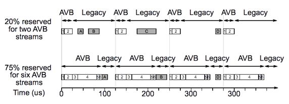

AVB背后的神奇之处在于它将网络流量分为两组:实时流量与剩余流量。所有的实时流量都以一个8 kHz的节奏被传输,剩余流量被安排在它周围。也就是说,每隔125 us全部实时数据流都传送其数据并暂停其他数据流;当再没有实时数据时,其他数据包被传输。
过程如图1为所示。
图1:两种数据流传输场景。顶部:AVB预留了20%的流量;IP与其他遗留流量被安排在AVB时隙的周围。底部:AVB预留了80%流量;剩余流量被延迟,或者在它们不能被安排在AVB时隙的周围时则被丢弃

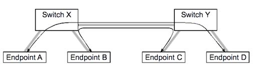

为了确保为所有实时数据流提供足够的空间,采用了一种协议来“分配带宽”。图2所示为一个包含2台交换机和4个节点的系统:节点A与节点D在它们之间预留一条数据流(45 Mbit/s),节点B与节点C预留另一条数据流(20Mbit/s)。在这些节点之间的所有交换机将确保提供足够的带宽:在交换机X与Y之间将会预留65 Mbit/s的带宽,是因为从A到D和从B到C的数据流都要经过这条链路。如果这恰好是一条100 Mbit/s的链路,那么只有35 Mbit/s带宽可供其它数据流使用,例如网页数流或者配置信息等。倘若D需要一个来自于A的大网页,那么数据包在X处可能会被遗弃。
图2:连接4个节点的2台交换机的图示

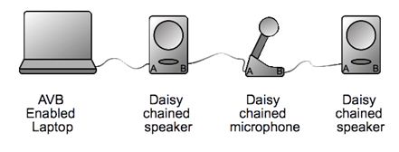

图3:如图所示为支持AVB的笔记本电脑,它通过一个以太网端口接入到一个由两台扬声器和一支麦克风组成的菊花链
图3给出的即为一种布局案例。一台笔记本电脑与节点1相连,节点1与节点2相连,节点2与节点3相连,网络到此结束。每一个节点由2个端口(对称的)组成,连接端口的逻辑如下:

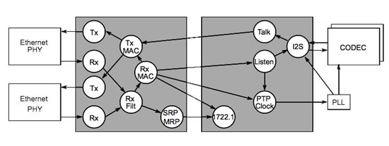

已经在带有16个逻辑核的XMOS芯片的基础上开发出了一种菊花链AVB节点。系统的硬件和软件结构如图4所示。的系统所用硬件包括:
● 一片带有16个逻辑核的xCORE多核微控制器
● 两个带有磁体和插口的以太网PHY
● 一个可以生成字时钟的低抖动锁相环(PLL)
● 一个带有输入输出级的编码解码器(CODEC)
图4:菊花链AVB解决方案样例的软件和硬件架构
微控制器运行7个任务来控制2个以太网端口:输入数据包、输出数据包和两个端口间的路由数据包。另外6个任务实现AVB栈,分别是主叫者/接听者、PTP与媒体时钟恢复、I2S控制、SRP/MRP和1722.1恢复与控制任务。所有的13个任务适合于128kByte的片上存储,从而不再需要排除外部RAM。用一片外部闪存芯片来存储固定数据和开机映像。其软件与高通道数AVB产品的软件非常相似,唯一不同的部分是MII接口和缓存。

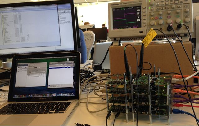

通过采用一片XMOS sliceKIT卡加两片以太网子卡与一片音频子卡来构建了一个系统。图5为一张介绍4个菊花链节点堆叠的照片。菊花链节点堆叠与一台笔记本电脑相连,它将两个节点作为“左”和“右”声道。(音频子卡自带双立体声输入和双立体声输出;这次演示只运用了一个单音频输出。)
笔记本电脑可以发现两个节点,因而我们可以将我们的音频输出重新指向到两台扬声器。每个时钟的示波器波形图表明两个声道在播放时没有明显的相位差。相同的硬件/软件架构可被广泛应用,如构建一个会议电话系统,或者驱动一个功放(P/A)系统。
图5:菊花链原型
