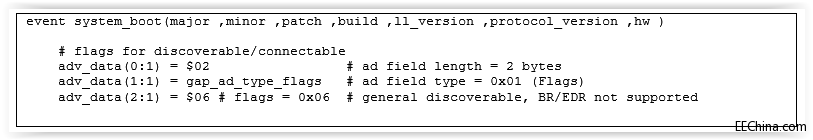

广播的设置可以在Bluegiga标准事件处理器“system_boot”中完成,开发板接通电源或重置之后,系统会调用“system_boot”。我先设置了包含Flags字段数组,Flags字段包括许多位,从每一位都能看出Bluetooth Smart和/或Bluetooth BR/EDR的支持方式。
广播数据包中可能包含的字段称为广播数据类型(ADV data types),蓝牙核心规格附录的A部分(数据类型规格)对其有明确定义。广播数据类型的标准结构,包括一个单一字节长度字段 (它的值不包括长度字段本身占有的字节)、一个单一字节数据类型字段。GAP编号文档中定义了数据类型值。
下面是初始过程的首部分代码:
图2 –在system_boot事件处理器中定义flags广播类型

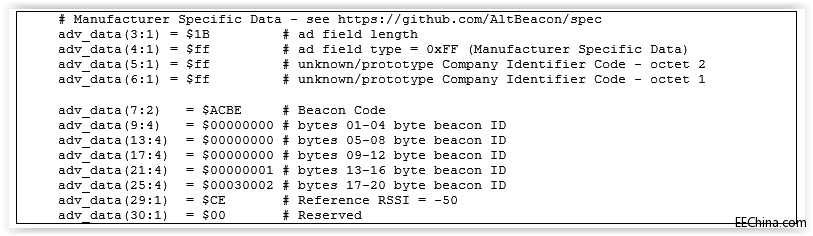

在本系列文章的第一篇中,我介绍了AltBeacon形式并解释了GAP 制造商特定数据广播字段中编码的数据。我在同一数组内的后20字节中填入了这些数据。
图3 – 定义制造商特定数据字段中的AltBeacon数据

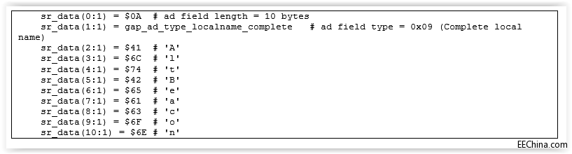

然后为Beacon设备设置名称,这一名称今后可以显示在Central设备(主要是智能手机)返回的扫描结果中。它的值是另一个广播类型,因此我将它设立在它自己的数据里。可以看到,指定的本地名称就是AltBeacon。
图4 – 建立用于扫描响应的本地名称

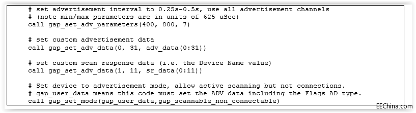

配置广播参数包括调用Bluegiga的一些功能、数组。
图5 – 配置GAP 广播

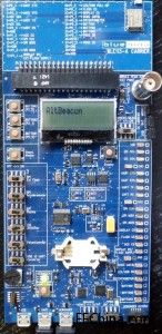

这样,我的Bluegiga定制AltBeacon准备就绪。
图6 –蓝兆科技DKBLE上的AltBeacon

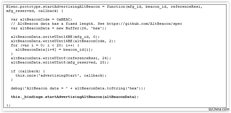

我在标准的bleno.js源文件上添加了新功能,然后就可以根据node.js应用的一系列既设参数启动广播了。新功能代码就长以下这个样子:
图7 –bleno/lib/bleno.js中的新功能

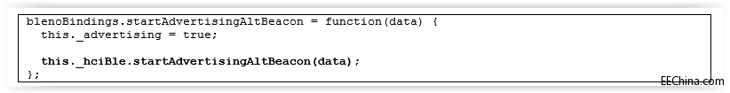

这一代码基本上就是将必须的AltBeacon数据填充到缓冲区,然后调用添加至Linuxbindings.js源文件中其他功能。Bleno可以与Linux上的BlueZ蓝牙协议栈协作,当在基于Linux的平台上执行功能时,Bleno所引出的用于多种应用的功能最终被映射到针对BlueZ功能的调用。我只好对Bleno中Linux相关的部分作一些修改,这样才能支持AltBeacon。
图8 –bleno/lib/linux/bindings.js中的新功能

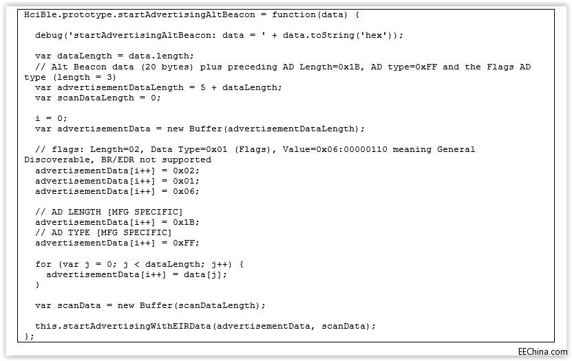

图9 –bleno/lib/linux/hci-ble.js中的新功能
这些功能所作的就是准备一个和Bluegiga开发板类似、包含所有必需广播数据的缓冲区,然后将其传递至、并通过Bleno API层,最终到达BlueZ的主机控制接口(Host Controller Interface,HCI)。

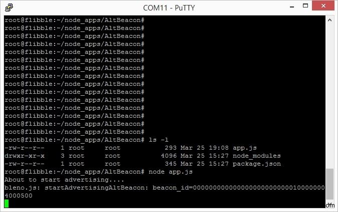

为运行AltBeacon APP,我使用Putty通过SSH或是telnet建立了与英特尔Edison的终端会话,然后运行命令行里的node app.js。
图11 – Putty建立终端对话。
