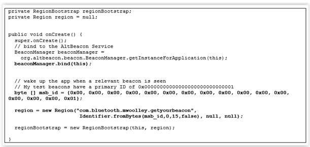

绑定服务,设定“区域”
对于首次建立应用程序类别的开发者,以下几点需要注意:首先,用AltBeacon API BeaconManager将APP与后台运行的AltBeacon库中的服务绑定。另外,要着手设定一个或多个“区域”。这里所说的“区域”是指一个或一组Beacon,由AltBeacon Beacon ID 域值来规定。Beacon ID域将20个八位字节的标识域分成1个16字节的主ID、1个2字节的二级ID、1个2字节的三级ID。在我的这个APP中,主Beacon是我所关注的,因此只设定了主ID,因此我将二级和三级ID设为空值。
图1 – 基本初始化步骤

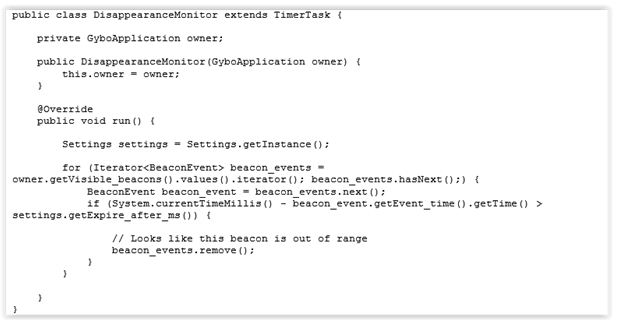

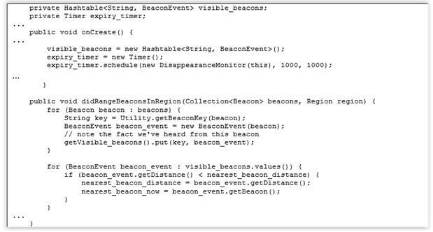

我们的方法简单而有效——保留了最近15秒的报告中提示位于范围内的Beacon的相关数据缓存,以及每个Beacon最近一次被探测到的精确时间。通过计时器任务,把最近15秒内没有被探测到的Beacon视为“过期”、移除缓存。

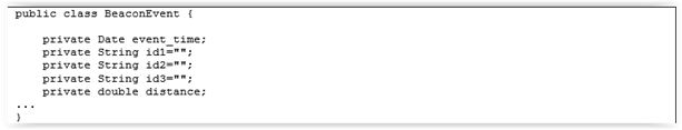

在可以称得上“重中之重”的didRangeBeaconsInRegion方法中,我们更新了Beacon数据缓存和回调的Beacon对象列表,然后评估全部的缓存数据,以判定目前距离最近的Beacon。于是测试的结果有了改善。这类似于数据平滑处理,相关代码片段如下图。
图5 – GyboApplication.java中的Beacon缓存设置和使用
图6 –BeaconEvent类别
图7 –负责终止BeaconEvent对象的计时器任务

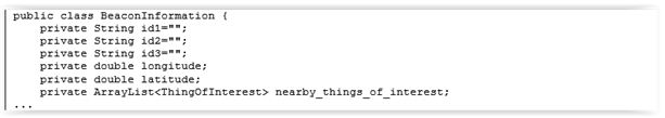

如果APP是在前台运行,提示游客的方法就很简单:更新主要展览信息页面、显示最近的展品介绍。我们使用内存中有关Beacon及其对应展品的数据结构,每个Beacon都有自己的ID,就可以分别对应各自的展品信息,并在APP本地映射了这些数据的对应关系,但正如第一篇中所讲到的,对于除了原型以外的任何APP,最好从远程服务器上获取相关数据,根据位置或其他信息配置Beacon。
图8 –Beacon Information类别

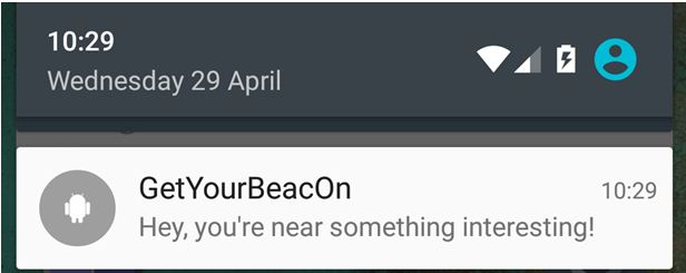

通知列表下拉菜单中的通知,并将其链接到定义展品信息页面的Activity。
图10 – 安卓系统通知,提示附近发现Beacon

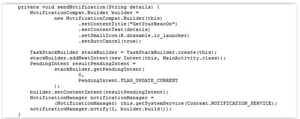

下图是安卓通知的代码。
图11 – 创建通知

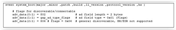

广播的设置可以在Bluegiga标准事件处理器“system_boot”中完成,开发板接通电源或重置之后,系统会调用“system_boot”。我先设置了包含Flags字段数组,Flags字段包括许多位,从每一位都能看出Bluetooth Smart和/或Bluetooth BR/EDR的支持方式。
广播数据包中可能包含的字段称为广播数据类型(ADV data types),蓝牙核心规格附录的A部分(数据类型规格)对其有明确定义。广播数据类型的标准结构,包括一个单一字节长度字段 (它的值不包括长度字段本身占有的字节)、一个单一字节数据类型字段。GAP编号文档中定义了数据类型值。
下面是初始过程的首部分代码:
图12 –在system_boot事件处理器中定义flags广播类型

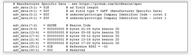

在本系列文章的第一篇中,我介绍了AltBeacon形式并解释了GAP 制造商特定数据广播字段中编码的数据。我在同一数组内的后20字节中填入了这些数据。
图13 – 定义制造商特定数据字段中的AltBeacon数据

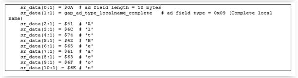

然后为Beacon设备设置名称,这一名称今后可以显示在Central设备(主要是智能手机)返回的扫描结果中。它的值是另一个广播类型,因此我将它设立在它自己的数据里。可以看到,指定的本地名称就是AltBeacon。
图14 – 建立用于扫描响应的本地名称

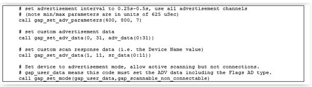

配置广播参数包括调用Bluegiga的一些功能、数组。
图15 – 配置GAP 广播

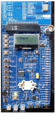

这样,我的Bluegiga定制AltBeacon准备就绪。
图16 –蓝兆科技DKBLE上的AltBeacon

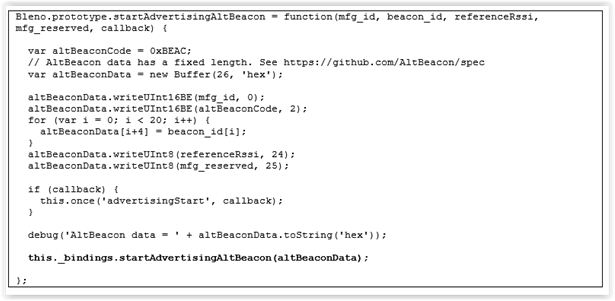

我在标准的bleno.js源文件上添加了新功能,然后就可以根据node.js应用的一系列既设参数启动广播了。新功能代码就长以下这个样子:
图17 –bleno/lib/bleno.js中的新功能

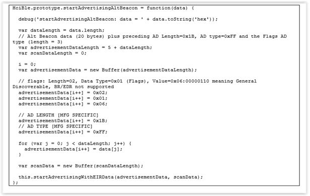

这一代码基本上就是将必须的AltBeacon数据填充到缓冲区,然后调用添加至Linuxbindings.js源文件中其他功能。Bleno可以与Linux上的BlueZ蓝牙协议栈协作,当在基于Linux的平台上执行功能时,Bleno所引出的用于多种应用的功能最终被映射到针对BlueZ功能的调用。我只好对Bleno中Linux相关的部分作一些修改,这样才能支持AltBeacon。
图18 –bleno/lib/linux/bindings.js中的新功能
图19 –bleno/lib/linux/hci-ble.js中的新功能
这些功能所作的就是准备一个和Bluegiga开发板类似、包含所有必需广播数据的缓冲区,然后将其传递至、并通过Bleno API层,最终到达BlueZ的主机控制接口(Host Controller Interface,HCI)。

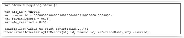

Bleno经修正之后就可以支持AltBeacon了, 剩下的就是使用新的bleno模块来创建node.js应用,然后使用AltBeacon形式开始广播。整个应用就是下图中的7行代码。
图20 –AltBeacon node.js 应用
为运行AltBeacon APP,我使用Putty通过SSH或是telnet建立了与英特尔Edison的终端会话,然后运行命令行里的node app.js。

AltBeacon Node.js 应用
