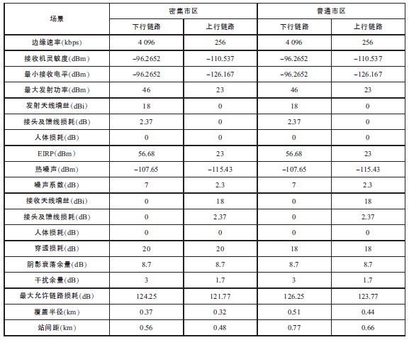

由于LTE 的覆盖能力与制式及频段密切相关,我们以电信可能采用的FDD-LTE 制式进行覆盖半径测算。
选择2.1 GHz 的FDD-LTE、2 × 15 MHz 带宽、小区边缘速率4 Mbps / 256 kbps、基站侧天线配置2×2MIMO、无线传播模型为标准COST231 HATA。
具体的链路预算见表1。
FDD-LTE 密集市区站点覆盖半径为320 m,站间距480 m;普通市区站点覆盖半径为440 m,站间距660 m。

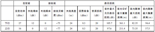

表1 链路预算表

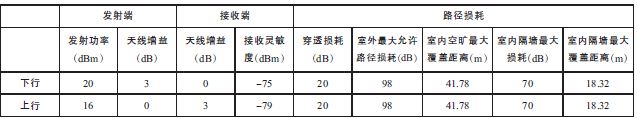

由于室内型100mW AP 和用户在同一楼层,所以AP 天线高度考虑为3m;由于室内型100mW AP只覆盖同楼层小范围区域,所以没有考虑阴影储备。
中国电信运营商设计规范规定: 目标覆盖区域内95% 以上的位置, 接收信号电平不小于-75dBm, 即这时自带网卡的接收机灵敏度取-75 dBm。由于数据业务具有不对称特性, 所以对上行速率要求不高。AP 接收机灵敏度为-79 dBm,自带网卡接收机灵敏度为-75 dBm。具体覆盖范围见表2。
在实际工程规划设计时, 室内空旷覆盖距离一般取40 m,室内隔墙覆盖距离一般取15 m。

室外型AP 直接覆盖,一般采用高增益天线,其天线安装在较高区域,能直视整个覆盖区域。目标覆盖区域内95% 以上的位置, 接收信号电平为-75dBm,AP 接收机灵敏度为-77 dBm。具体覆盖范围见表3。
在实际工程规划设计时, 室外空旷覆盖距离一般取250 m,室内覆盖距离一般取80 m。

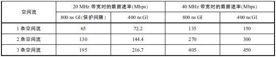

在各种配置下单AP 的容量见表4。
表2 室内放装型AP 覆盖能力表

表4 AP 速率表
在实际工程规划设计时, 基本采用天线2 × 2的放装型AP, 在2.4 GHz 频段应用20 MHz 带宽,5.8 GHz 频段可采用40 MHz 带宽。
a)在室内分布型(单信道/ 20 MHz 带宽,天线1 × 1)的覆盖方式下,实际带宽30~40 Mbps,满足用户上下行单向速率660 kbps 时,建议并发用户为23人;满足用户上下行单向速率400 kbps 时,建议允许接入最大并发用户数37 人。
b)在室内放装型AP 或者室外型AP(单信道/20 MHz 带宽,天线2 × 2)的覆盖方式下,实际带宽70~80 Mbps,满足用户上下行单向速率1 Mbps 时,建议并发用户为35 人; 满足用户上下行单向速率400 kbps 时,建议允许接入最大并发用户数87 人。c)在室内放装型AP 或室外型AP(双信道/ 40MHz 带宽,天线2 × 2)的覆盖方式下,理论带宽150Mbps,满足用户上下行单向速率2 Mbps 时,建议并发用户为37 人;满足用户上下行单向速率400 kbps时,建议允许接入最大并发用户数180 人。
