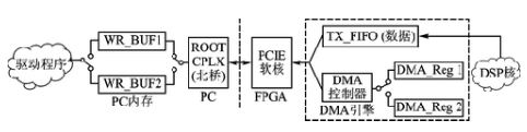

以写操作(数据从FPGA到内存)为例,双缓冲PCIE系统框图如图1所示。为描述方便,将该FPGA片上系统命名为SRSE(Software Radio System with PCI Express)。
图1 双缓冲PCIE系统框图
PC端的驱动程序在系统内存上为SRSE分配了两个缓冲区(WR_BUF1/2)用于数据存储,这两个缓冲区的地址信息分别存储在FPGA端的DMA寄存器(DAM_Reg1/2)中。Root Complex连接CPU、内存和PCIE器件,它代表CPU产生传输请求[3]CIE核是Xilinx公司提供的集成块程序,实现PCIE协议的处理;DMA(直接存储器访问)引擎用于实现DSP核和PCIE器件间的高速数据存储与交换;DSP(数字信号处理)核是用户设计的算法或应用程序。以图1为例,DSP核将产生的数据写入TX_FIFO,DMA引擎将数据以传输层数据包(TLP)的形式发送至PCIE核,其中数据包的头信息来自寄存器DMA_Reg1.当SRSE将数据写入缓冲区WR_BUF1时,驱动分配另外一块缓冲区WR_BUF2并将该缓冲区的地址信息写入寄存器DMA_Reg2中;当DMA引擎发出WR_BUF1的写操作消息中断(MSI)后,DMA控制器将数据包的头信息切换至DMA_Reg2,驱动将缓冲区切换至WR_BUF2,继续传输数据。

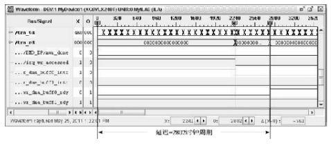

为精确测量中断延时时间,搭建了基于DELL T3400型PC和ML605开发套件的平台,通过ChipScope观察的波形结果如图2所示。DMA中断发生在时刻0(mwr_done:0?﹥1);然后PCIE核向驱动发出MSI中断,驱动程序查询中断寄存器发生在时刻2241(irq_wr_accessed:1?﹥0);驱动程序分配新的内存缓冲区,然后更新DMA寄存器发生在时刻2802(wr_dma_buff0_rdy:0?﹥1)。在这2802个时钟周期内,PCIE器件无法将数据写入内存。PCIE的时钟频率为250 MHz,所以中断延时T=2802×(1/250 MHz)=11.2 μs.假定DSP核产生数据的速率为200 MB/s,中断延时期间将产生11.2 μs×200 MB/s=2241 B大小的数据。考虑到其他不可预测因素,如中断堵塞等,为了不丢失数据,TX_FIFO至少需要几KB的空间。这对于FPGA内宝贵的硬件资源(如Block RAM)来说是严峻的挑战。

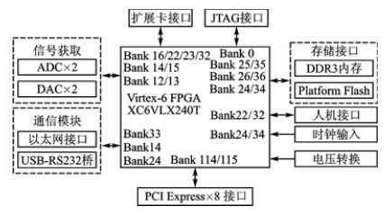

软件无线电原理框图如图3所示。信号获取模块采用两片ADC和DAC以实现IQ两路信号的数模转换;通信模块由以太网和USBRS232接口组成;扩展卡可以是射频发射机或接收机,通过扩展卡接口与母板相连;JTAG接口提供在线编程和内部测试功能;存储器件包括512 MB DDR3内存和128 MB平台Flash,分别用于动态数据存储和配置FPGA;人机接口由LED/LCD、按键和开关等元件组成,实现人机对话;200 MHz有源晶振和SMA时钟接口组成时钟输入模块,向FPGA提供时钟基准;8通道PCIE接口和IP核实现平台与PC间高速数据交换。

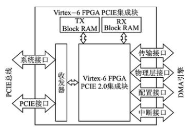

Virtex6 PCIE Endpoint Block[4]集成了传输层(TL)、数据链路层(DLL)和物理层(PL)协议,它完全符合PCIE基本规范,可配置性增加了设计的灵活性,降低了成本。其功能框图与接口如图5所示。其中收发器通过PCIE总线与Root Complex实现数据包的传递,PCIE总线由系统接口和PCIE接口组成;系统接口由复位和时钟信号组成,PCIE接口由8条差分传输和接收对组成(8lane)。TX/RX Block RAM用来存储来自DMA引擎和系统内存的数据,其大小可以通过Xilinx Core Generator配置。传输接口为用户提供了产生和接收TLP的机制;物理层接口使用户能够观测和控制链路的状态;配置接口使用户能够观察和配置PCIE终端的配置空间,即DMA寄存器;中断接口实现DMA与PCIE核之间的中断传输。用户通过这些接口设计符合其需要的DMA引擎。
图5 PCIE功能框图与接口
本文使用Xilinx CORE Generator生成PCIE核,其主要配置参数如表1所列。

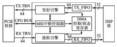

参考Xilinx应用实例XAPP1052[5],本文设计的DMA结构框图如图6所示,各部分功能介绍如下:
① 发射引擎。发射引擎产生传输层数据包(TLP)并通过传输接口发送至PCIE核,数据包的数据来自TX_FIFO,头信息来自DMA控制/状态寄存器,也负责驱动对DMA寄存器的读取。
② 接收引擎。接收引擎将来自上位机的数据包解码并转存至RX_FIFO中,也接收来自驱动的配置信息并将寄存器值写入DMA控制/状态寄存器中。
③ DMA控制/状态寄存器。该模块是DMA的主控制器,控制着DMA复位、读写等操作;内存缓冲区的地址信息和TLP包长度等信息也存储在该寄存器中。
④ MSI中断控制器。该模块产生读写中断,然后通过中断接口通知PCIE核,进而通知驱动程序。
⑤ TX/RX_FIFO.通过Xilinx Core Generator将FIFO配置为独立时钟异步模式,实现不同时钟域的数据缓冲和位宽转换。本文PCIE时钟为250 MHz、位宽64位,而DSP核时钟为200 MHz、位宽32位。
⑥ PCIE核。该模块为例化的PCIE集成块,框图和参数详见图5和表1.
⑦ DSP核。该模块为用户设计的算法或者功能模块,例如通过Simulink调用Xilinx库实现某种功能。

将MSI中断与新缓冲区配置间的时间间隔称为中断延时,如图2和图7所示。双缓冲模式的引入消除了中断延时的影响,使SRSE在中断延时期间仍能传输数据,节约了硬件资源,驱动程序也有更多时间来处理缓冲区的数据。
图1 双缓冲PCIE系统框图
