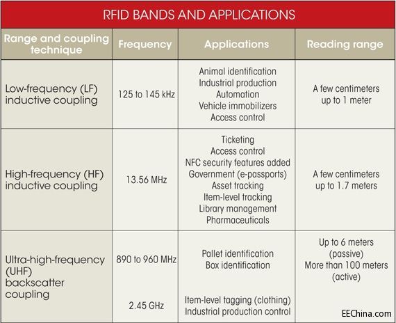

从工程角度看,RFID不是一种单一技术,它随频率改变而有所变化。其可以采用许多种载波频率,但其中三种占主导地位(见表1)。低频(LF)使用125kHz至135kHz频段,高频(HF)工作在13.56MHz。UHF(超高频)主要在865MHz至955MHz频段中使用,虽然它也可能包含2.4GHz频段。
表1:RFID频段及应用

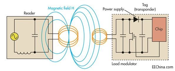

电磁耦合在决定无源标签的读取范围方面发挥着重要的作用。LF和HF RFID系统使用电感耦合。能量通过共享磁场从读取器线圈传送到应答器(标签)线圈。
LF和HF系统中的读取器天线会在一个被称为近场的电磁区域中创建一个强大磁场,范围距天线最多约一个波长。这个磁场的强度足以唤醒标签,并给它提供将身份数据传送给读取器所需的电源。电感耦合还可以使用相同的能量传送机制用来写标签(图1)。
图1:用于LF和HF系统(包括NFC在内)的电感耦合发生在近场区域内。

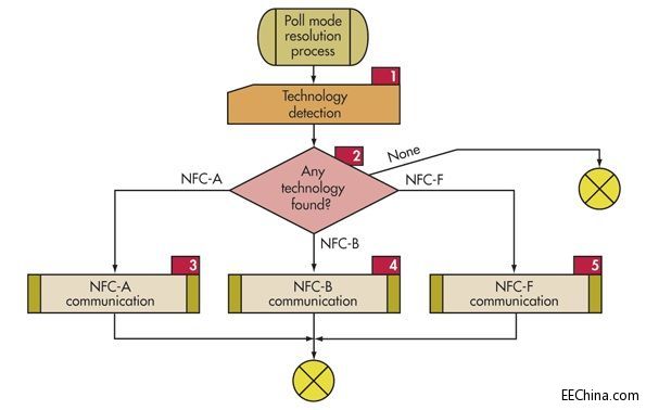

三种传统模式中每种都有自己的传送技术:NFC-A(后向兼容ISO/IEC 14443A);NFC-B(后向兼容ISO/IEC 14443B);NFC-F(后向兼容JIS X 6319-4)。为了支持传统技术,NFC设备必须轮询监听设备(标签)以确定使用哪种协议:NFC-A,NFC-B,或NFC-F(图2)。
图2:为了支持传统技术,NFC设备必须使用这个轮询顺序轮询监听设备(标签)以确定使用哪种协议(NFC-A、NFC-B或NFC-F)。
表1:RFID频段及应用
