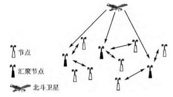

北斗导航系统与ZigBee网络结构体系如图1所示,主要由ZigBee网络节点和北斗导航节点组成。传感网子网内一般由一个主节点和多个节点组成。主节点主要负责ZigBee网络的组网和网内设备的管理,同时与北斗定位导航模块通信。
图1 北斗-ZigBee网络结构示意图

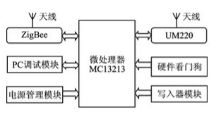

在ZigBee节点的设计上,选用Freescale公司针对ZigBee技术推出的MC13213芯片。该芯片是完整的单芯片解决方案,其内部集成了HCS 08 MCU和遵循IEEE802.15.4标准的第二代无线射频收发器,也称为Modem。MC13213能够以非常低的总材料成本建立强大的网络节点。其特点是速度快,片内资源丰富。其硬件框图如图2所示。
图2 终端硬件功能框图
北斗定位导航模块以芯星通公司的UM220芯片为核心设计。UM220是针对车辆监控、气象探测和电信电力授时等应用而推出的北斗/GPS双系统模块。单芯片支持北斗BD2/GPS功能,无需外接CPU即可直接输出NMEA数据,支持UART、SPI、1PPS、I2C等多种接口。引脚连接如图3所示,本设计通过TXD3、RXD3分别与MC13213的PTE1(TXD1)、PTE0(RXD1)相连,实现数据通信。
图3 UM220与MC13213连接图

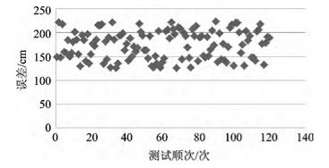

间接定位的实际测试中,共部署了23个传感节点,其中使用北斗直接定位的有11个,没有提供北斗定位而使用ZigBee定位的有12个。节点随机分布,节点间设置了10~20 m不等的距离,然后进行了10次间接定位的实验。通过统计数据,分析与实际测量值的误差,结果如图5所示。
图5 间接定位误差分布
综合计算,10次实验的平均定位误差为1.7 m。考虑到平均14 m的节点间距离,定位误差较小,符合应用要求。

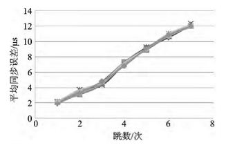

在时间同步的仿真中,依然采用间接定位测试中的节点。23个节点位置随机分布,时间同步周期为5 s,在原有ZigBee协议中增加了部分模块的功能,包括MAC层的时间戳。在实验中,分别记录了FTSP在网络中节点间单跳和多跳的平均同步误差,测试次数为10次,实验结果如图6所示。
图6 间接定位误差分布
根据实验结果,两个节点单跳FTSP平均误差为2.12μs;但是到7跳的时候,两个节点的平均误差,FTSP为11.97 μs,结果表明,FTSP算法在多跳网络中的同步误差精度较高,曲线平滑,符合要求,可以达到提升ZigBee网络时间同步准确性的目的。
