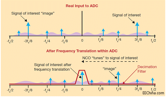

图1 – 采用低通滤波器和NCO的频率变换可在所需频率下有效实现带通滤波器。频率规划能确保不想要的谐波、尖刺和图像落在频带以外。

我们已经讨论了DDC的抽取和滤波级。不过,只有在所需频率处于从DC开始的滤波器通带之内时才有意义。如果不是这样,我们需要采取方法将滤波器调谐到不同的频谱部分以观察有用信号。可利用数控振荡器 (NCO) 在第一个或第二个奈奎斯特区域内调谐窄带。NCO用来将滤波器频带调谐和混合到宽带频谱的不同部分(图1)。
数字控制字提供采样率的小数分频器,频率布置分辨率由数字控制字中所使用的位数来设定, 可实现对有用频带的混合。控制字具备相应的调谐范围和分辨率,以便将滤波器放在所需的位置。典型的NCO控制字可能多达48位分辨率,跨越采样频率的两个奈奎斯特频带,这对大多数应用来说足够了。
NCO带有一个混频器。该器件工作方式很像模拟正交混频器,可将NCO频率作为本地振荡器,以执行对真实、复杂输入信号的下变频。
滤波器紧跟在频率变换级后面。在所需的载波频带向下调谐到DC以后,滤波器就能有效降低采样率,同时能有效抑制在调谐后的有用带宽周围由临近的无用载波产生的混叠现象。
