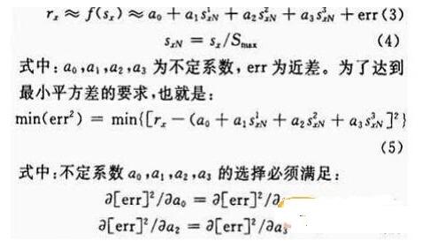

由于信号强度指标RSSI随着功率递增而递增,由式(1)可假设:
但是,实际测量中,很难知道Ptr,Ptotal,Pref,Perr这些参数值。为了实时测量rx的值,可由预先得知的(rx1,Sx1),(rx2,Sx2),(rx3,Sx3)及(rx4,Sx4)四组数据,以多项式来近似式(2)中的f(sx)函数。假设:
由式(5)、(6)可求得系数a0,a1,a2,a3.

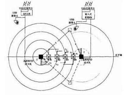

在一维定位的基础上,可继续推导出二维定位的情况。就图2示意图而言,使用二个远距RFID读取器(X,Y)及电子标签#1~#4.假设待定位电子标签与远距读取器(X,Y)的距离(rX,rY)与RSSI值(sX,sY)的关系由式(7)~(10)描述。其中系数aX0,aX1,aX2,aX3及aY0,aY1,aY2,aY3可由前述一维定位的方法推导出来。
由于图2中远距读取器(X,Y)之间的距离固定而且已知,根据式(7)~(10)可知二维平面上待定位电子标签的位置。根据此中位置方法,待定位电子标签的位置也可能是图2中水平轴以下的位置,如虚线所示。为了分辨出图2中待定位电子标签的水平轴上下两个不同位置,可摆设另一读取器。由于读取器所读到水平轴上电子标签的RSSI值可区分出来,因此可分辨出水平轴以上及水平轴以下电子标签的位置。
图2 二维定位的示意图

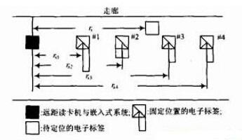

如图1所示,4个电子标签#1~#4摆放位置固定。假设参考标签#1~#4与读取器的距离分别为rx1,rx2,rx3,rx4,读取器接收到电子标签#1~#4的信号强度指标(RSSI)分别为Sx1,Sx2,Sx3,Sx4.由于在室内,RFID读取器除了接收电子标签直线传输功率外,也接收了反射功率Pref以及误差功率Perr.因此RFID读取器所接收到源自某一电子标签的总功率Ptotal可表示为:
式中:Perr为除了反射因素以外所造成的误差
tr为电子标签所发射的瞬间功率;Gt,Gr为电子标签及读取器的天线增益;λ为射频信号波长。
图1 室内一维定位的远距RFID读取

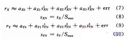

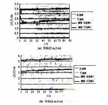

整体系统功能测试在室内实验室进行,因空间限制,定位的距离实验(X,Y)坐标为(3 m,2 m)及(6m,4m)两组,服务器为原点(0,0)。每一个参考标签读取10组RSSI值做变异数计算距离参数,定位标签读取5组RSSI值做变异数再代入RSSI值求得一维估算距离。将服务器与客户端得到的一维距离数据做换算后求得二维距离坐标,如图4所示。
图4 二维距离坐标
由图4可观察到定位坐标在1~30 s内,(X,Y)坐标变化浮动大。根据电波本身的特性,知道电子标签在固定位置不动,但RSSI值却会有飘移的现象产生。根据此现象,在求得定位数据时,需增加读取参考标签RSSI值的次数,以求得更精确的定位数据。

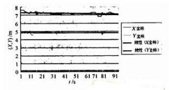

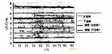

增加读取参考标签RSSI值的次数为50后,定位的距离实验(X,Y)坐标为(7 m,5 m)时实验数据如图5所示。定位结果发现准确性与稳定性都有了较大程度的改善,证明这种解决方法有效。
图5 优化后的坐标
