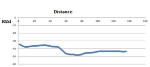

以下就是RSSI与距离之间关系的举例:
RSSI 值随距离的改变
获取RSSI值时采用区间众数
RF通信的本质决定了RX和RSSI在很大程度上都会受到各种环境因素的影响。采用RSSI值时,环境因素还会引起一定范围内的值漂移。为了抵御这些影响,开发者可以设计一个采样算法,获取特定时段内RSSI样本集的众数(出现次数最多的值)。这样,数据就能更准确地反映实际信号强度,并滤过噪音。

以下就是RSSI与距离之间关系的举例:
RSSI 值随距离的改变
获取RSSI值时采用区间众数
