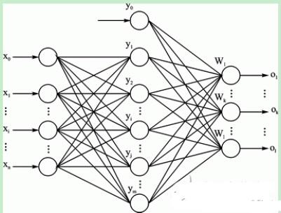

后来的各种网络模型基本都由这几个因素构成,例如图2的三层BP神经网络模型。
图2三层BP神经网络模型

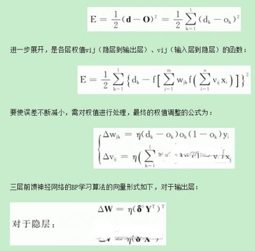

三层BP网络的标准学习算法如下[2],当网络输出与期望输出不等时,存在输出误差E,定义如下:
容易看出,各层权值调整公式均由3个因素决定,即学习率η、本层输出的误差信号δ以及本层出入信号Y(或X)。其中,输出层误差信号与网络的期望输出与实际输出之差有关,直接反映了输出误差,而各隐层的误差信号与前面各层的误差信号都有关,是从输出层开始逐层反传过来的。
神经网络的训练学习的过程就是通过不断地调整各个节点的权值,使输出误差达到最小,最终获得稳定可靠的权值,实现网络的预定功能。

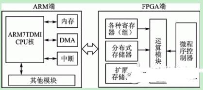

系统整体结构框图如图4所示,分为ARM端和FPGA端两个部分。ARM端有两个功能:一是从内存中读取已有数据,通过DMA方式下载到FPGA端,按照数据类型将数据下载到不同的存储设备和存储空间;二是对FPGA进行控制,主要是各种中断操作。FPGA端的功能是接收ARM传送的数据,存储数据,并在微程序控制器的控制下进行运算处理,最后把结果上传给ARM.
图4系统整体结构框图
ARM端以S3C44B0X芯片为核心,外部扩展各类设备构成。S3C44B0X是三星公司的16/32位微处理器,片内集成了ARM7TDMI核,并在此基础上集成了丰富的外围功能模块,为嵌入式设备提供一个低成本高性能的方案。

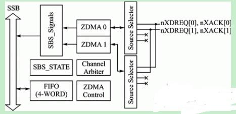

S3C44B0X拥有4通道的DMA控制器,两个ZDMA,连接于SSB(三星系统总线);另外两个BDMA,连接在SSB和SPB(三星外围总线)之间的接口层。其中ZDMA可从存储器到存储器、存储器到I/O设备和I/O设备到存储器传送数据。DMA操作由S/W或来自外部请求引脚(nXDREQ0/1)的请求来启动。[3]
在DMA操作中,通过配置DMA特殊功能寄存器来实现对DMA的控制,如图5所示。
图5 ZDMA控制器框图

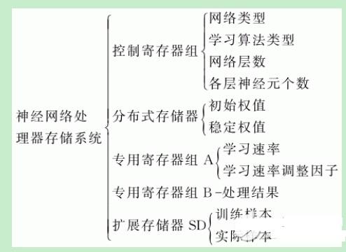

FPGA端的组成为FPGA芯片和扩展存储器。按处理数据类型的不同设计不同的存储结构,具体如下所列。神经网络的结构参数存放于控制寄存器组,初始权值、稳定权值存放于分布式存储器,其他参数(学习速率、学习速率调整因子等)存放于专用寄存器组A中,处理结果存放于专用寄存器组B中,样本数据存放于扩展存储器SD卡中。
以上所述的存储体,除扩展存储器外其他结构都在FPGA芯片内部设计完成。采用这种设计是基于FPGA片上存储资源的使用情况:①FPGA的配置文件占用;②分布式存储器占用;③各类寄存器组占用。当样本数据数量较大时会占用比较大的空间,FPGA芯片将不能满足,因此不能把样本数据存储在片上,而是存储于扩展存储器。
