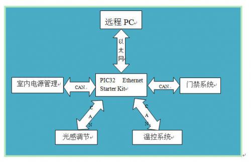

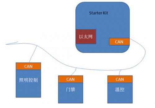

系统的结构图
整个系统以PIC32为核心,采用以太网实现和外界的通信,系统内部采用CAN总线连接。
该系统结构框图如下图所示:
图1 系统结构图A
图2 系统结构图B

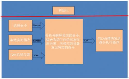

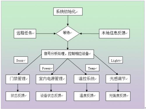

该系统软件设计采用基于事件触发的设计原则:
图3 系统软件流程图A
图4 系统软件流程图B。
