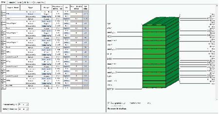

  叠层设计是其他设计的基础,本系统在设计叠层结构的时候主要考虑了两个方面:一是让所有的GTP收发差分线布于带状线信号层而不是单边耦合的微带线信号层。虽然带状线比微带线损耗大一些,但是带状线的阻抗更可控一些,而且与交流地平面的耦合更好,有利于高速信号的回流;二是为了减少GTP单元的供电噪声,采用三个电源平面分别给串行收发器的三种模拟电源AVTT(端接电源)、AVCC(内部电路电源)、AVPLL(PLL电源)进行供电。具体的叠层结构如图2所示。
  图2 叠层结构的设计

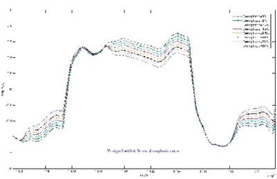

  为了对抗传输路径对高频分量的过多衰减,有必要在发送端进行预加重或者在接收端加上均衡或者同时使用两种手段。预/去加重和线性均衡都是通过对信号的畸变来改善接收信号的质量,只有合适的预/去加重和线性均衡的比例以及两者之间的组合才能达到改善接收信号质量的目的,否则反而会恶化接收信号的质量。本文利用GTP的SPICE模型以及串行传输信道的S参数模型对在不同预/去加重和均衡参数设置下的串行链路传输质量进行仿真,从而找出合适的参数设置。
  图3 不同预/去加重比例下的发送信号
  图3即为在不同预/去加重比重设置下的仿真结果图。中间部分显示的是连续3个高电平比特的发送波形,很明显,后面两个高电平比特的幅值随预/去加重的比例相应地降低了。另外,图中同一个逻辑位里的信号电平并不平坦,这种现象主要是因信号传输链路上的阻抗不匹配处引起的发射造成的,例如ATCA单板与 ATCA背板的接插件连接处。

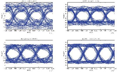

  图4 预/去加重和均衡对接收信号的影响
  图4给出的是GTP在不同参数设置下接收信号的眼图。其中第1个子图为在发送端未施加预/去加重的情况下,接收端FPGA管脚上的信号眼图。可见,长距离的传输严重恶化了信号的质量,信号眼图趋于闭合。第2个子图为在发送端施加23%的预/去加重时,接收端FPGA管脚上的信号眼图。预/去加重一定程度上弥补了传输信道的低通特性,降低了信号的抖动,改善了信号的质量。第3个子图为发送端未施加预/去加重而在收端施加25%的均衡,即把75%的原始信号加上25%的高通滤波器的输出作为总的接收信号。如同预/去加重一样,通过均衡,高频分量相对被增强,低频分量相对被抑制,有效地补偿了信道的不理想性。第4个子图为在4.5%的预/去加重和25%均衡同时作用时得到的接收信号。可见,预/去加重和均衡的有效搭配可以很好地改善原本被严重恶化的传输信号。

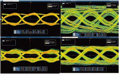

  接收器的EYE_MASK形象地反映了接收器的灵敏度和动态范围,只有处于接收区域内的信号才能被接收器正确识别,否则采样判决后得到的将是误码。Virtex-5中GTP单元的最小EYE_MASK为(112ps,150mV),其中112ps表示最小眼宽(EYE_WIDTH),150mV给出最小眼高(EYE_HEIGHT)。图5给出了在靠近FPGA发送管脚和接收管脚处测得的串行传输收发两端的信号。在该测试信道环境下,正常发送信号到达接收端时已经被大幅衰减和畸变,眼宽仅为96ps,眼高仅为70.5mV,均不满足GTP的要求(112ps,150mV)。如果不考虑芯片内部的均衡器,该接收信号将不能被正确识别。相反,如果在发送端增加预/去加重,则能有效地对抗信道的不理想性,在一定程度上降低接收处信号的抖动,使眼图睁开达到(211ps,191mV)。这一实测结果与之前的仿真和理论分析一致。
  图5 实测串行信号眼图

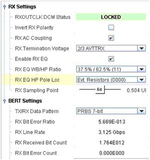

  赛灵思提供了一个专门用于误码率测试的工具IBERT,如图6所示,其基本原理是在发送端发送一个伪随机序列(如PRBS7),接收端接收到序列后再与同一伪随机序列进行校对并记录校对结果。利用这个工具可以动态调整GTP的参数设置并测出相应的传输误码率。
  图6 误码率测试
  通过IBERT工具可以得到本系统在不同预/去加重和均衡参数设置下的无误码(BER
  表1 无误码采样区间(单位:1/128UI)
