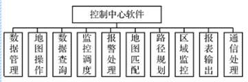

2.2 物流配送控制中心的功能设计
控制中心由GPRS/GSM通信服务器、GIS服务器、Web服务器、地图数据库服务器、业务服务器组成,通过路由器连接至Internet。GPRS/GSM通信服务器处理与各个终端之间的一对多双向数据通信;GIS服务器主要实现电子地图的功能,并负责地图数据的传输;Web服务器则是将电子地图和各目标信息结合起来,为控制用户提供监控界面;地图数据库和业务数据库分别存储电子地图数据和监控业务数据。
控制中心软件部分主要包括10部分,结构图如图2所示。
图2 控制中心软件结构图
