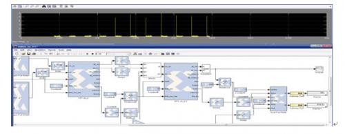

为了能够实现算法在FPGA平台的顺利移植,利用System Generator在Simulink下的进行了部分硬件协同仿真工作。开发板为合众达公司的seed-fem025,FPGA芯片为Virtex-4 SX25。由于整套系统硬件协同仿真所需的硬件资源不足,所以硬件协同仿真分模块进行。
软件仿真的结果如下图:

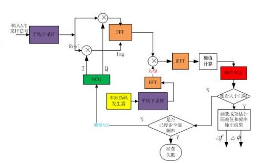

1.方案基本功能框图及描述
该方案利用FFT,在频域完成接收信号与本地信号的循环相关运算,因此同时计算出所有码相位的相关值,估计接收信号的码相位延迟。
具体过程如下:
(1)中频信号采样后经过数字下变频,经过平均下采样,整合数据,匹配运算点数的要求。将匹配的数据交给FFT模块。其中I、Q两支路分别作为FFT的实部和虚部进行复数FFT运算。
(2)在FFT单元中,对进来的数据做分段处理,分段的长度L就决定一次并行运算的长度,与捕获概率、捕获时间有很大的关系。
(3)对本地产生的扩频码,同样进行平均下采样数据匹配后进行FFT运算,并取其复共轭。
(4)把数据段和地址段的FFT结果相乘,然后进行IFFT运算。
(5)对IFFT的结果取模值,存储结果。
(6)对结果进行捕获判决,找出累加后一帧中最大点与设定的门限比较,如果高于门限值,进行一次捕获检验。
(7)如果低于门限,调整NCO调整频率,重复上面的步骤
2.需要的开发平台
所需开发平台为XUPV5-LX110T,因为用频域捕获算法需要大点数的FFT变换支持。
3.方案实施过程中需要开发的模块
本方案进行的频域捕获主要分为,顶层模块,下采样模块、FFT模块、PRN序列产生模块、复数乘法器模块、NCO模块、峰值判决模块、频率搜索模块。
4.系统最终要达到的性能指标
在SNR为-19dB的条件下,捕获伪码序列,码相位的估计结果在0.5个码片范围内,以满足后续跟踪模块的启动条件。
