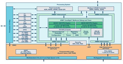

当需要执行数据处理、通信和用户界面等具有不同处理带宽要求和实时限制的任务组合时,需要用到高级SDR系统。为了实现这样的系统,所选的硬件平台必须鲁棒且可扩展,同时还需为将来的系统改进和扩张创造条件。Xilinx Zynq-7000 All Programmable SoC满足这些要求,提供高性能处理系统以及可编程逻辑,如图1所示3。可编程逻辑配上处理系统便具有了出色的并行处理能力、实时性能、快速计算能力以及连接的多样性。
图1. Xilinx Zynq SoC功能框图
Zynq SoC的处理系统包括一个双核ARM Cortex-A9处理器和一个NEON协处理器,以及多个用于加速软件执行的浮点扩展单元。为了完全发挥系统的能力,可以在双核ARM处理器上采用嵌入式Linux或实时操作系统。该处理器是自足的,可在不配置可编程逻辑的情况下使用,这点对于软件开发人员来说很重要,他们可以与设计FPGA结构的硬件开发人员同时进行代码的开发工作。

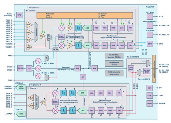

近年来,ADI公司将革命性的SDR产品推向了市场,以支持不断变化的SDR要求和系统架构。在这方面,ADI最重要的产品包括AD9361/AD9364集成式RF捷变收发器。AD9361 (2 × 2)5和AD9364 (1 × 1)6是用于SDR架构的高性能、高度集成的RF收发器IC,适合无线通信基础设施、防务电子系统、RF测试设备和仪器,以及通用软件定义无线电平台等应用。这些器件集RF前端与灵活的混合信号基带部分为一体,集成频率合成器,为处理器或FPGA提供可配置数字接口,从而简化设计导入。这些芯片工作频率范围为70 MHz至6 GHz,涵盖大部分特许执照和免执照频段,通过对AD9361和AD9364器件编程可改变采样速率、数字滤波器和抽取参数,使该芯片支持的通道带宽范围为低于200 kHz至56 MHz。图2显示了AD9361器件的功能框图。
图2. AD9361功能框图

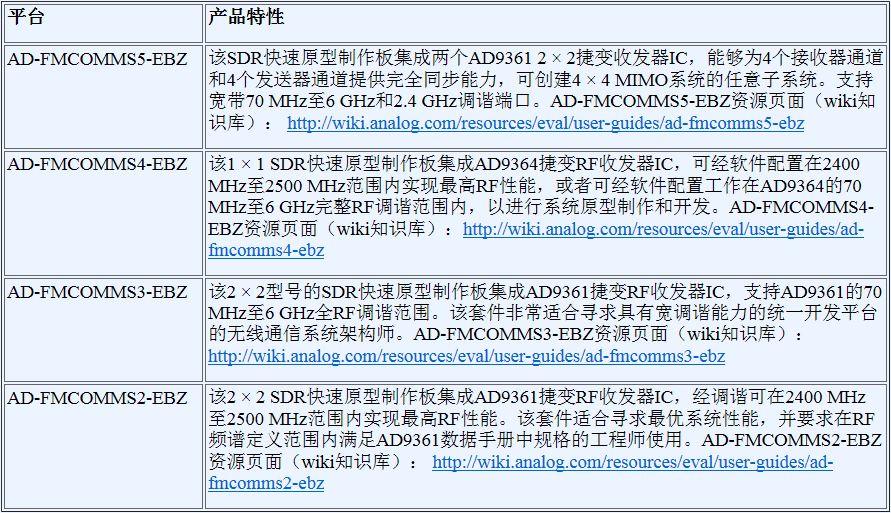

为了帮助客户缩短产品上市时间并减轻整体开发负担,ADI公司更进一步,提供的SDR解决方案可用于具有无缝FPGA连接能力的完整生态系统中,为完整的无线电系统设计提供快速原型制作和开发环境。AD-FMCOMMSx-EBZ快速开发和原型制作板属于高速模拟FMC模块,集成AD9361或AD9364捷变RF收发器IC或分立式信号链,可无缝连接Xilinx FPGA开发平台生态系统。这些板可完全通过软件定制,无需更改任何硬件,提供可供下载的Linux驱动程序和裸机软件驱动程序、原理图、电路板布局文件和有助于设计的参考材料,可前往ADI的Wiki知识库获取。表1总结了不同FMCOMMSx平台的产品特性。
表1. FMCOMMSx平台

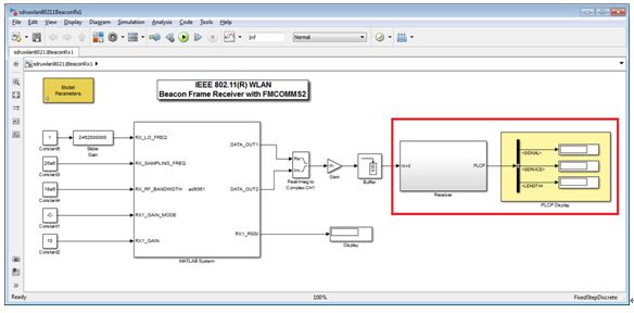

为了帮助客户快速而轻松地掌握IIO系统对象,我们提供了几个基于该界面的MATLAB和Simulink示例,比如信标帧接收器、QPSK发射器和接收器,以及LTE发送器和接收器。在这些示例中,FMCOMMSx平台由IIO系统对象配置,并用作RF前端并无线发送或接收模拟信号。这些信号通过IIO系统对象以数据流的形式发送至目标,或从目标接收。所有其它信号处理均在MATLAB或Simulink中执行。图4是信标帧接收器示例的屏幕截图,该图显示了IIO系统对象和其它Simulink模块之间的典型连接。
图4. 信标帧接收器示例的屏幕截图

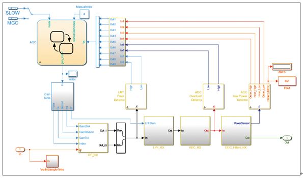

由于AD9361是一款集成式RF收发器芯片,信号探测和内部工作监控是不太现实的。因此,MathWorks和ADI合作开发了AD9361的SimRF?模型,可对芯片的工作进行仿真,以便客户能够真正了解到这其中发生了什么,并知晓在现实中难以重现的不同测试条件下芯片性能如何。SimRF使用相同的基带或电路包络模块 — 比如放大器、混频器和S-参数模块 — 提供RF系统设计中的组件库和仿真引擎。它是适合AD9361 RF收发器建模的有效工具。系统级AD9361捷变RF收发器模型(如图5所示)精确重现了AD9361的功能,并以MathWorks硬件支持包的形式向用户提供。
SimRF模型已在实验室中经过了功率频谱测量验证。不同频率和功率水平下的收发器噪声和非线性特性也已识别。然后,这些模型设计为生成相同的特性,并在设计范围内得到验证。

图5. AD9361捷变RF接收器的MathWorks SimRF模型

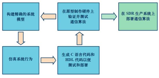

MathWorks的MATLAB和Simulink是用于多领域仿真和基于模型设计的环境,非常适合仿真具有通信算法的SDR系统。通信算法调节增益、频率偏移、时序偏移和其它性能变量,并经常能更好地同步发送器和接收器系统。利用仿真评估通信算法可以有效地确定SDR设计是否合适,判断其合适后再进行昂贵的硬件测试,从而减少算法开发的时间和成本。图6给出了设计通信算法的有效工作流程,步骤如下:
·使用基于模型的设计环境提供的库构建精确的SDR模型
·仿真系统行为以验证系统表现是否符合预期
·产生C代码和HDL进行实时测试和实施
·利用原型制作硬件测试通信算法
在原型制作硬件上进行仿真和测试后,如果SDR系统的性能证明是令人满意的,那么在最终生产系统上实施与部署系统也将是安全的。

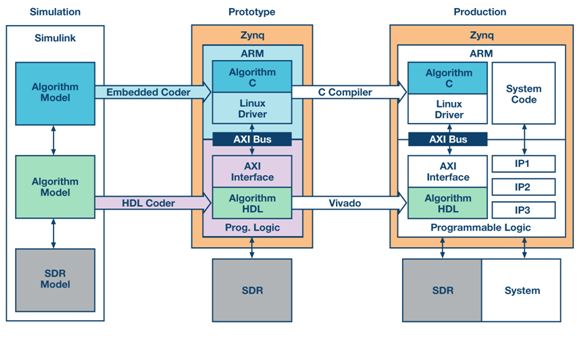

一旦SDR系统使用MathWorks的Embedded Coder和HDL Coder等工具完成了全面的验证,用户就可以利用嵌入式编码器和VHDL或使用HDL编码器的Verilog来生成C语言代码,然后将代码部署到原型制作硬件上进行测试,之后便可进入最终生产系统。此时应指定软件和硬件实施要求,如定点和时序行为。自动生成代码有助于缩短从概念到实际系统实施所需的时间,消除手动编程错误,确保实际SDR实施与模型相符。图7给出了在Simulink中进行SDR系统建模并将其转移到基于Xilinx Zynq SoC的最终生产系统所需的实际步骤。
图7. 从仿真到生产的过程
第一步是在Simulink中对SDR系统进行建模和仿真。在这一阶段,通信算法被划分为在软件中实现的模块和在可编程逻辑中实现的模块。划分和仿真完成后,利用嵌入式编码器和HDL编码器将SDR模型转换为C语言代码和HDL代码。基于Zynq的原型制作系统用来验证通信算法的性能,并且帮助进一步调谐SDR模型,然后转移到实际生产阶段。在生产阶段,将自动生成的C代码和HDL集成到复杂的生产系统框架中。此工作流程确保通信算法在到达生产阶段之前经过全面验证和测试,使得系统鲁棒性具有高可信度。Zynq针对嵌入式编码器和HDL编码器推出的硬件支持包提供集成式硬件/软件设计、仿真和验证框架,将基于模型的设计集成至工作流程中,简化了Zynq平台的编程,并实现了快速设计迭代周期,同时有助于尽早检测和纠正设计以及规格错误。
