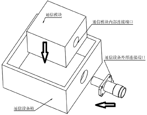

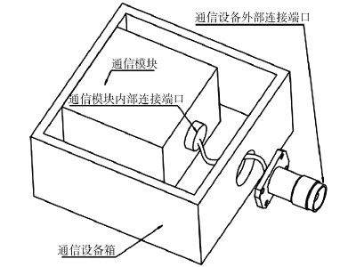

从目前市场分析,随着移动通信技术的迅猛发展,高效率和能适应多种系统的射频连接器,已成为当前国内外重要研究课题。另外,城镇化不断发展,站址资源的稀缺,同时人们对高质量网络要求越来越高,促使连接器朝着轻便快捷的操作方式、小型化、宽频化的方向发展,而且随着集成化程度提高,各种通信模块逐步形成标准模块,这些模块在终端通信设备厂家可自由进行模块与模块的连接; 以及模块与通信设备外模块的连接。目前,市场上普遍存的通信设备箱内模块与设备箱外的模块之间的连接依然采用的是通过一根射频线缆组件完成内外的连接[5],如图( 1-a) 。因为设备箱内的模块与设备箱外的模块的连接,不但要求较高的互调指标而且需要较低的电磁泄漏指标,设备外部的连接端口也需要很强的耐候性。本文重点研究了设备箱内的模块与设备箱外的模块的连接方式,即将原本采用的射频线缆组件压缩成一对单独的连接器,采用快插的方式实现通信模块与通信箱外的端口连接,如( 图1-b) 。该方案压缩了设备箱体的空间,便于通信设备的小型化,同时进一步提高了通信模块标准化。
图1-a、常见的端口连接方式
图1-b、快插端口连接方式

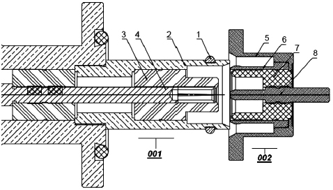

为了有效提高无源互调指标值,002 连接器采用劈6 槽的接触主体,使其有效的001 的主体在插拔时,其有效与001 主体存在侧向接触力,可有效提高无源互调指标值。设计方案如图2 所示。
图2、设计方案示意图

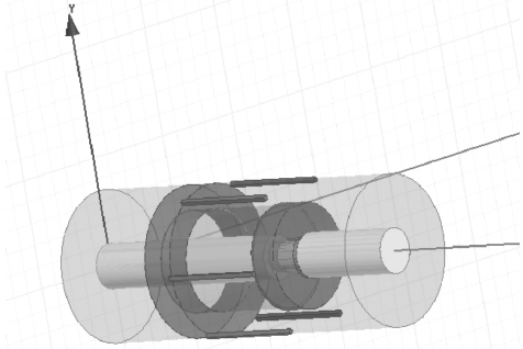

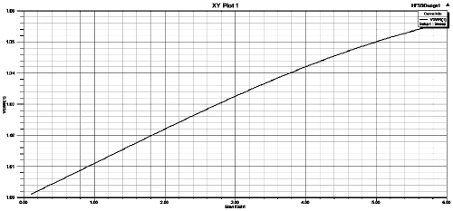

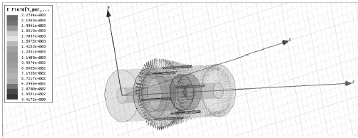

采用HFSS 仿真软件建立模型[3],如图3-a。其电压驻波比仿真结果如图3-b,其电磁场仿真结果见图4。
图4、电磁场仿真结果
根据仿真结果分析,电压驻波比6GHz 最大1.06,完全可以满足通信模块的电压驻波比指标值。但是,电磁泄漏仿真在劈槽主体的连接器处有较大的电磁泄漏出现,无法满足通信模块的使用场景。为了满足在不影响较大盲插配合的情况下降低电磁泄漏,需充分降低连接时连接主体间的间隙,则需要采用柔性的配合结构,本文采用在连接主体间隙内增加一个C 型卡环,充分地填充了公母端配合时主体间的间隙,且不影响盲插配合。

1、引言
图1-a、常见的端口连接方式
图1-b、快插端口连接方式
图4、电磁场仿真结果

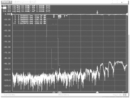

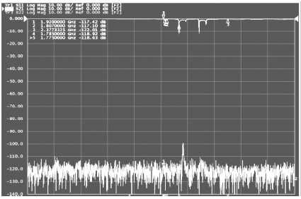

分别对8 组通道同时测试无源三阶互调,如图( 5-a)。测试结果全频段( 0 ~3GHz) 均小于-115dBm;通常此类板对板盲插的连接器仅仅满足频段( 0 ~3GHz)均小于-85dBm。该连接器的无源互调指标值远远优越于目前市场存在的板到板盲插连接器,并分别测试其电磁泄漏值,如图( 5-b) 结果均小于-100dB( 0 ~3GHz) ,也优于与目前该类产品的指标值(-75dB)。
图5-a、无源三阶互调测试
图5-b、电磁泄漏测试
