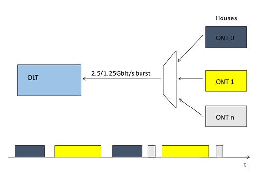

服务提供商将一条光纤通到距离客户半径几百米的“路边”。并非为每个用户都提供一条光纤,而是使用一条光纤替代数十条双绞线。通过无源光纤分配器为每个用户提供入户光纤,用户只能访问自己的那部分来自中心局的多播数据,并受加密算法限制。
在上行方向(图1所示),从每个用户出来的入户光纤连接到无源分配器,并被多路复用到连接中心局的单条光纤。中心局内负责从光纤接收数据的设备称为 OLT(光线路终端)。这种架构与 ADSL 完全不同。PON 的优势在于街道上的接线盒子是光学原理并且仍然是无源的。盒子中不含有源组件。这是 PON 技术的关键优势:能帮助提供商将维护成本降至最低。
图 1:PON 上行方向

OLT 还有另一个关键技术部件:前端。在上行方向,所有用户都通过无源光纤分配器连接到同一接收器。因此,用户必须进行突发传输,一次传输一批,因为用户共享一条通向 OLT 的光纤。所有突发传输以相同频率操作,但是采用用户独立相位。OLT 接收器在每次突发传输开始会重新同步其采样相位,以正确接收数据。
每次突发在开端前导码位置有一个特定模式,它能帮助 OLT 锁定每次突发传输。OLT 的前端接收器称为“BCDR”(突发模式时钟和数据恢复)单元。

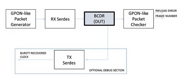

这就是为什么赛灵思推出以 BCDR 为基础的框架。连同 BCDR,你可获得一个具有数据包生成器和数据包校验器的完整仿真测试平台,用于证明 BCDR 的正确运行。
除此之外:该开发环境不仅能测试 BCDR;还能给它施压;发掘其终极性能。以下是一些实例:
● 生成多个 ONU。
● 可强制让 ONU 运行在“锤子”模式,即数据包至数据包相位越变始终是 UI 的 0.5%。我们想确保 BCDR 完全不受这种波动的影响。
● 每次多帧数据包重启时,锤子模式下生成的所有数据包移动 1 微微秒,以确保 BCDR 的相位检测器没有“死”区。锁定时间必须始终为 32 位——短而且确定。
● 还可以在 0-8000+ 之间改变数据包前导码长度,这样能同时满足最严格的 ITU.T PON 要求和比较宽松的 IEEE PON 要求。
图2描绘了XAPP1277中与 BCDR 配套提供的仿真环境架构。该仿真环境通过脚本运行,无需编写代码便可在数分钟后看到波形。
图2:BCDR 配套提供的仿真环境

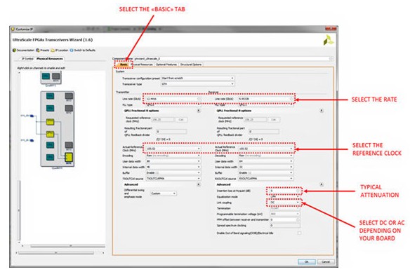

除了锤子模式测试、错误插入和累积以外,还可在运行中更改很多 SerDes 特性和 BCDR 本身的很多特性,例如数字带宽。对于不熟悉 FPGA 技术的用户来说,SerDes 配置则是另一个会使他们感到困惑的方面,因此 BCDR 框架提供了使用说明,分步介绍如何配置 SerDes,以帮助用户设置 PON OLT 界面。图3显示了“ GT(千兆位收发器)向导 GUI”示意图,展示框架如何指导配置,以及如何避免硬件复杂性。
图3:用于设置多速率 OLT 界面的 SerDes 配置。
这些技术使用户只需通过 GUI 就能选择好 BCDR 这样的复杂产品。原则上,你即使不了解基础技术细节也能做这些工作。一旦对 BCDR 完成评估,硬件测试台就会成为启动真实项目的最佳起点,只需删除演示数据包生成器/检查器并用真实的 PON MAC 替代这些模块,即可嵌入 BCDR。
