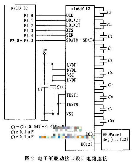

电子纸需要专门的驱动器才能驱动显示,这里电子纸驱动器件采用EPSON公司生产的slc05112.slc05112内置接口电路和驱动电子纸模块,3 V供电,便于与MCU通信。电子纸驱动模块分别与MCU的I/O端口相连接。通过I/O端口模拟电子纸驱动模块时序图。主控制器可以通过软件实现电子纸驱动模块的初始化启动、刷新显示和关断。图2为电子纸驱动接口设计电路连接。
RFID获取数据后刷新显示电子纸。电子纸掉电后仍可以显示, 因此该系统设计功耗低,slc05ll2在待机状态下电流只有O.1 μA,在1=作情况下也仅有28 μA,1节CR2032电池即可保证其一年的工作年限。

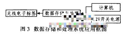

4 数据存储和处理系统
数据存储和处理系统应用框图如图3所示。
该系统的具体功能有:
(1)数据通讯功能即向上与计算机、向下与无线电子标签之间的通讯,数据存储处理模块与计算机之问的通讯采用RS232方式;数据通讯处理模块与计算机之间的通讯可采用RS232,也可以是RS485方式实现数据的远程传输(理论通讯距离是1200 m):
(2)数据暂存功能由于无线电子标签往往固定在货架上,价格数据最终由计算机处理,所以应将价格等商品显示信息写入该系统,因此必须具有存储功能。以获得一个与计算机独立的工作过程, 即在刷电子标签时不独占计算机,只有在下载数据时需要计算机:
(3)动态链接库方式使用动态链接库方式,使安装在计算机内的管理程序与数据存储和处理模块连接。可缩短各种应用系统的开发周期:
(4)电源供电可充式锂电,停电后机内数据可保存至少1个月以上,甚至更长时间:
(5)LCD显示LCD显示器接口,小键盘输入。
